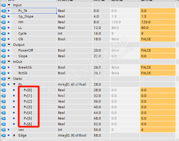

回复:SSR保护逻辑探讨
李岩
    3462
    37
    118
注册时间:2004-03-31
发布于 2023-10-26 14:59:05
27楼
改成把10s(周期)放到管脚上、连续采样7个温度值(可以得到6个连续的温差/斜率),只有所有的斜率都超过设定值,才保护了。
