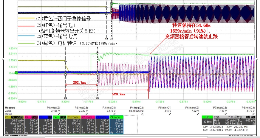

以下是引用kdrjl在2023-10-26 08:48:35的发言 >16楼
变频器满载运行状态的输出切换,速度降低了80%的速降,但电流的扰动呢?有记录吗?那个波形图太小了看不清楚坐标数据
以下是引用洛理书生在2023-10-26 08:42:26的发言 >13楼:刚结束一个项目:电...
引用13楼详细内容:
刚结束一个项目:电机6.9kV,7600KW,变频器:10/6.9  10500KW的,两台变频器一用一备,带同一个电机,电机满载时,若VFD1故障,则立即与电机的电气回路断开,VFD2与电机电气接通,VFD2通过检索电机的剩磁电压,锁定频率,相位,进而启动,恢复电机满负荷运行。整个切换过程大约360ms
完成,切换四次,电机均为仅降速至85%以上,进而升速,维持满载运行。
这是一台的波形
