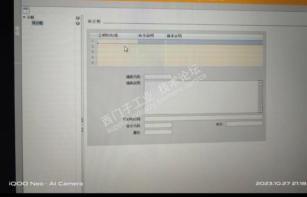

这几天遇到一个很奇葩的问题,没方向,也没想明白:
 产线不同工位的RFID无缘无故读触发后没反应,基本每个工位都会出现这问题,刚开始判断是不是跟产线托盘有关(每个托盘上装有电子标签块),但观察下来不固定某一个托盘、,
最最最奇葩的是白天一切正常,一次报警都没有,到了夜里八点以后就开始出现很频繁,几分钟一次,等天亮了又一切恢复正常,
实在是无从下手,请教各位大神指点下:

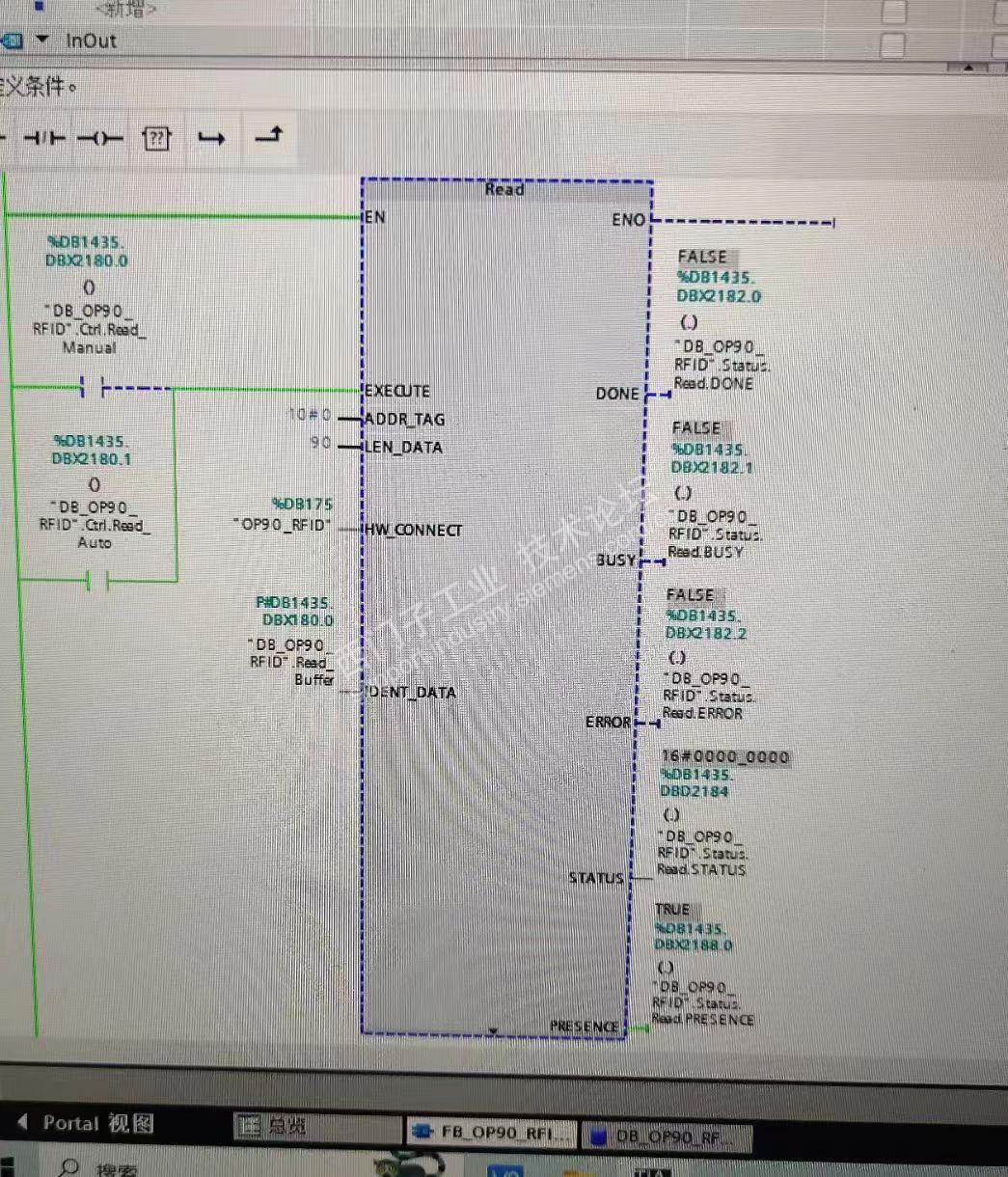

 如图片 ,读execute指令触发,done读完成信号没有,busy信号也没有,error false无故障,status状态都是0,芯片也检测到了presence为true
工艺对象里面诊断在线看了下,全部是空的,没报警信息,设备组态也看了没有硬件掉线的
 然后有位大神说不应该虚线框,是指令没执行,我测试了下,正常情形下也是虚线框,不影响正常读写RFID
