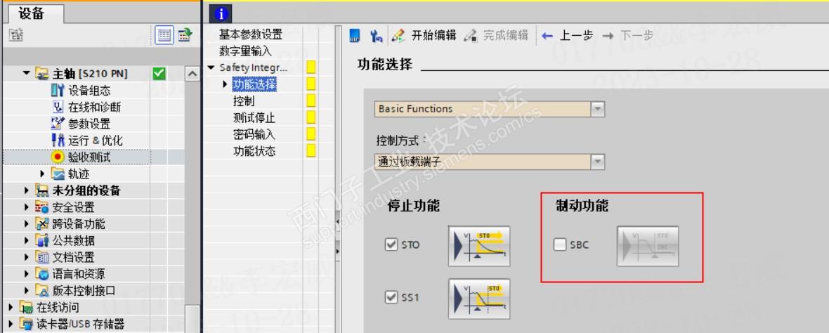

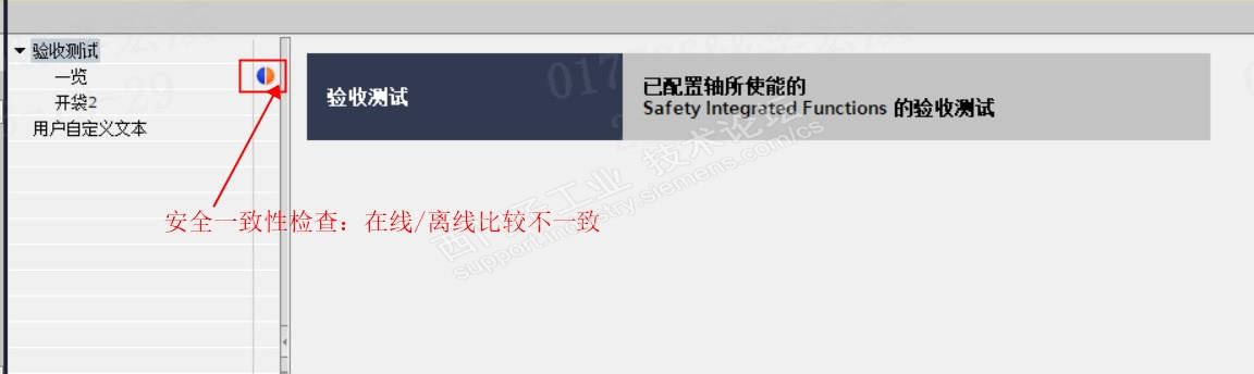

     这两天在调试S210伺服,现在遇到一个问题,就是我设置完成后急停STO功能,在最后急停测试验收无法完成。
     用 STARTDRIVE_ADVANCED_V18_SP1 软件。请教各位工程师指点,我哪里出现问题导致测试验收无法完成。还有这个SBC制动功能需要勾选吗?是带抱闸的电机才能勾选。
伺服驱动器型号:6SL3210-5HE13-5UF0
伺服马达型号:   1FK2206-4AF10-1MA0
最有一幅图片是什么原因造成。这个需要再到伺服驱动器里面设置吗?
