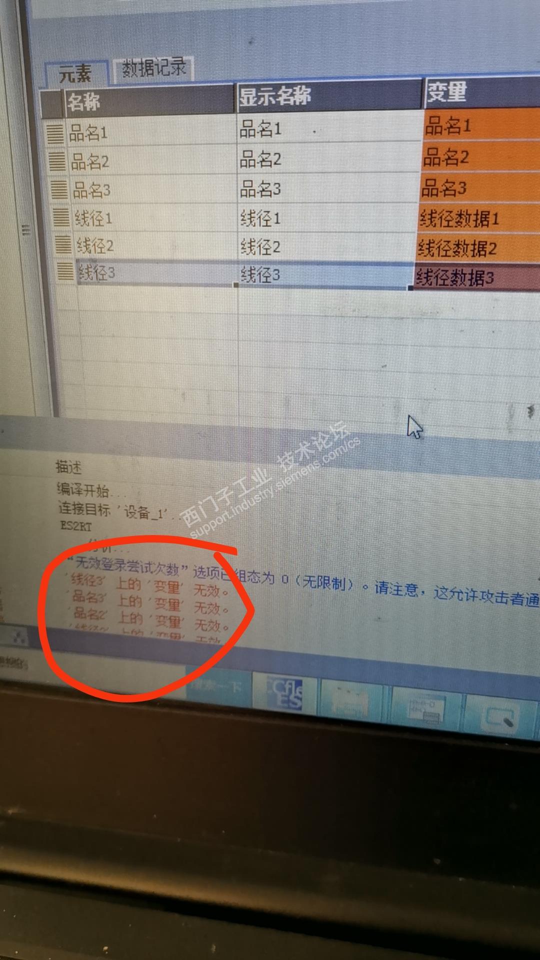

以下是引用大青蛙变工程师在2023-10-28 11:48:14的发言 >1楼
假设已经建立了一组HMI变量,这些是配方元素,在配方中使用,这是目前你已经做完的功能。
然后再建立另外一组HMI变量,跟第一组分别对应同样的地址。这组变量关联IO域,IO域模式为输出模式。这组变量能显示对应的PLC地址的数值
这是不行的,smart屏配方元素和IO域输入不能共用变量,编译报错。会报元素上的变量无效。
