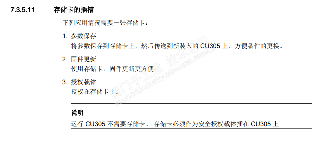

1、你都已经组态上了,说明软件是支持这个固件版本的,可能还是通讯设置或适配器的问题,你要把<PG/PC是总线上的唯一主站>勾选上,再试试;
2、存储卡不是必须的,这个手册写得很明白了,你看看手册就知道啦。
