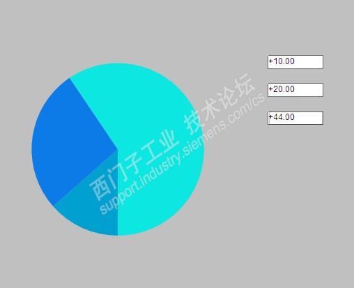

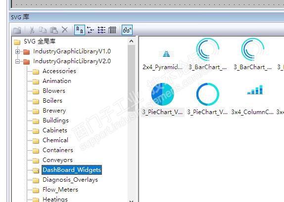

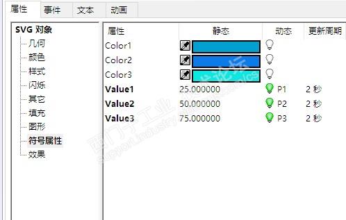

SVG图库里的PieChart连接变量可以动态变化呀
