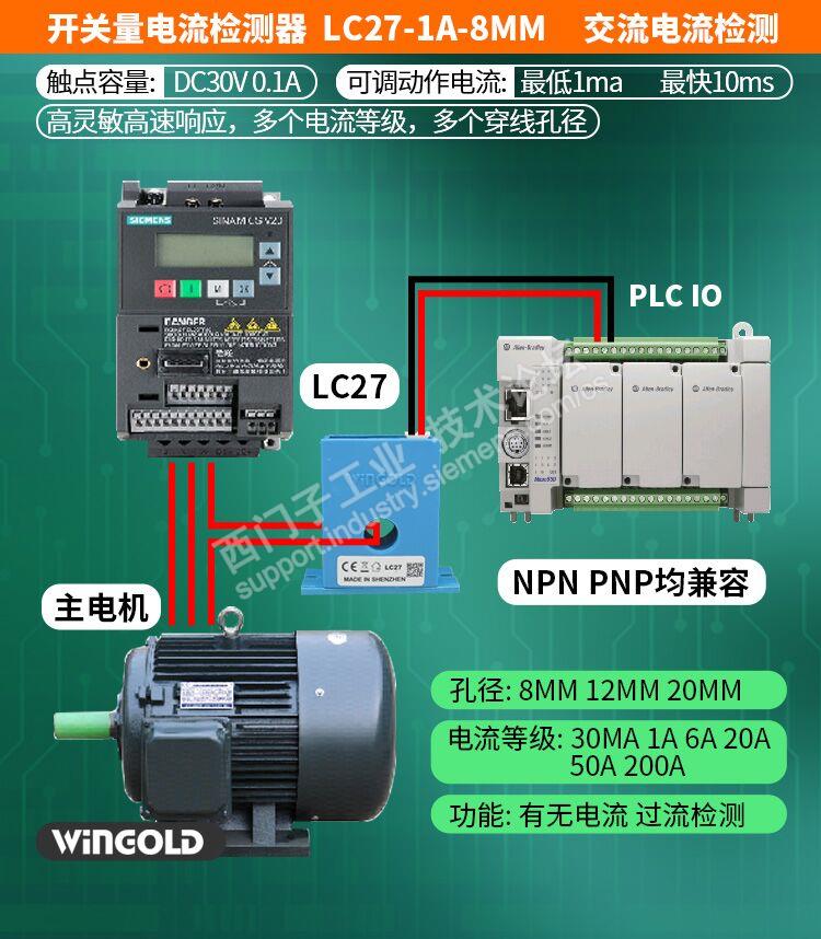

不需要电流数据的 只需要有无判断 用这个是合适的哇
