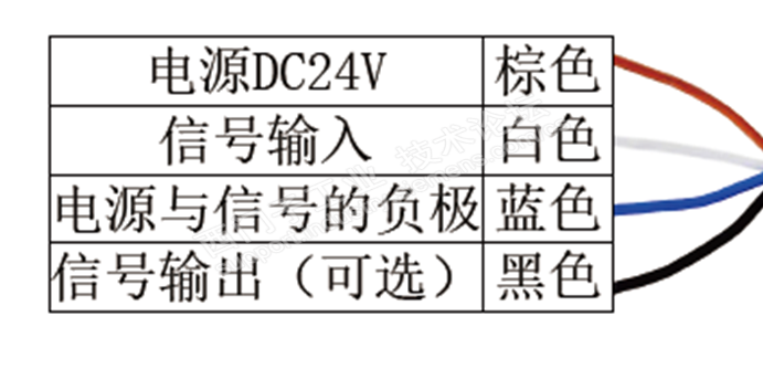

从你的接线图来看,你这个阀是要供24V电源的,接棕和蓝;
PLC过来的模拟量信号,正接白,负接蓝
阀输出的模拟量信号,接PLC的模拟量输入,PLC侧组态为4线制,黑接正,蓝接负
