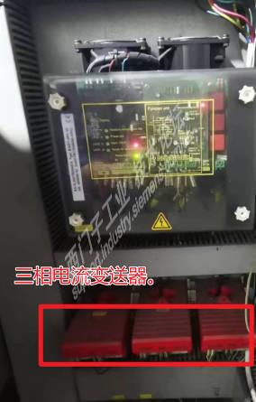

目前不准备加漏保,电流检测用模拟量的成本太高了,用开关量的倒是可以考虑考虑,接触器准备加上去,在不加热的时候就释放接触器,因为SSR确实有个很小的漏电流。
另外就是检测到PT100断线的时候,本胖决定释放接触器,并报传感器故障。
以下是引用WWCWWC在2023-11-01 10:54:20的发言 >58楼:大家在讨论固态继电...
引用58楼详细内容:
大家在讨论固态继电器被击穿或者故障时的情况,这个实际上可以考虑回路上电流检测,用电流传感器信号反馈给plc,这样就从容面对基本的温度控制了。
建议胖:把所有大家所讨论的都加上去(断路器、漏保、回路电流检测),才是相对比较完整的控制,成本不是在此讨论的话题。
如果你已经上plc控制,那么,建议你上电流检测环节,那样应用起来得心应手一点。
成本是老板们考虑的问题,功能是我们做项目的人考虑的。
图示:是我们曾经应用过的加热控制器装置。
当时因为是因为国内加热棒,无法满足现场苛刻的安装环境,最后我也是忍痛放弃的,硬件是原来德方设备制造商给的,功能是自己开发的。
