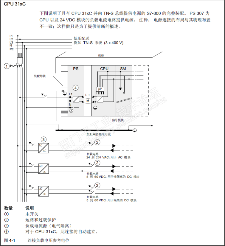

我还遇到过触摸屏经常死机,查了一顿没发现问题。无意中发现接地端子松动了,接地端子上紧后,就再也没有死过机。接地的学问还挺大。逐渐养成了看手册的好习惯。
触摸屏的接地,profinet 和dp电缆要这么接
PLC和三相五线制电源的接地是下边这个关系啊
