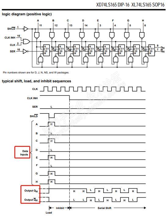

以下是引用手机用户20230412926979在2023-11-02 17:27:45的发言 >6楼
没有看到有元件能够读取VW数据,并且判断这个逻辑位的。
类似74HC165的功能, 并进串出
你就依照这个电路图做就行。
这些元件都有。
仿真做,测试好了,封装成UDF。
