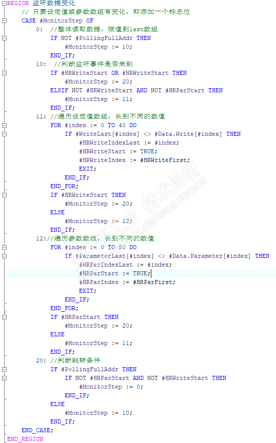

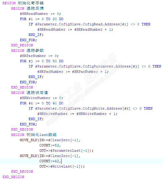

初衷:由于合同要求HMI上需要PID参数和若干上下限等参数开放设定框给甲方,但平时我们又不需要实时读取,所以,本帖程序也做了一个类似于“监听”的功能,数组遍历对比,不一致,即先写入后读取。

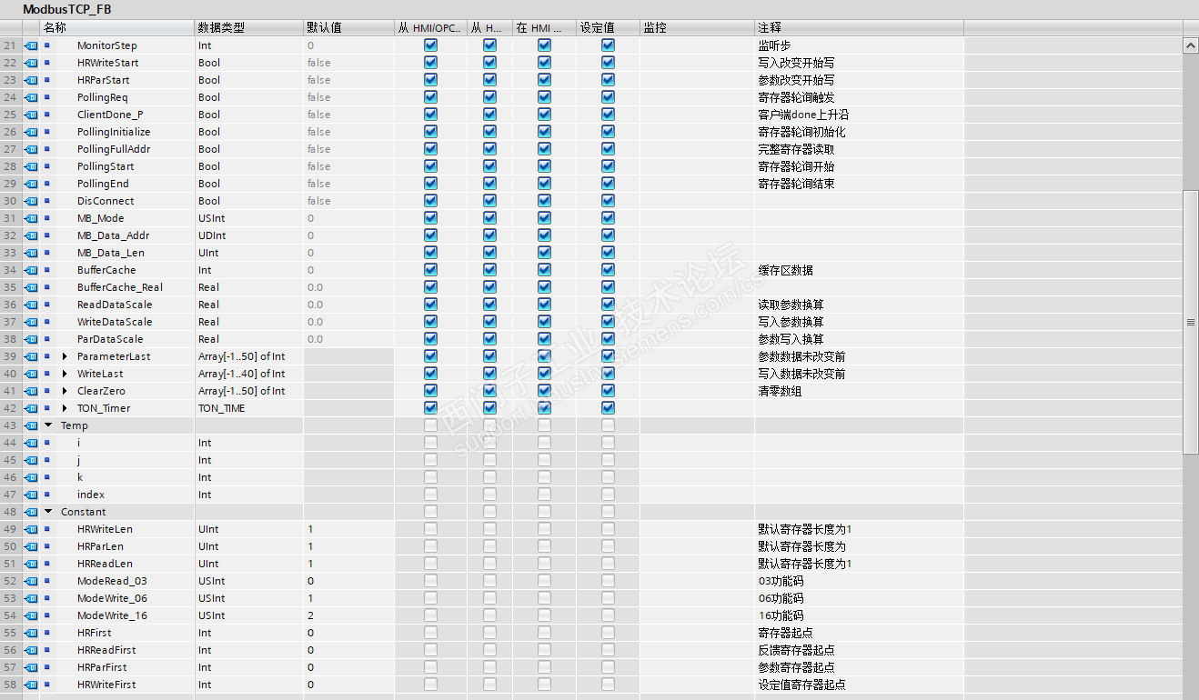

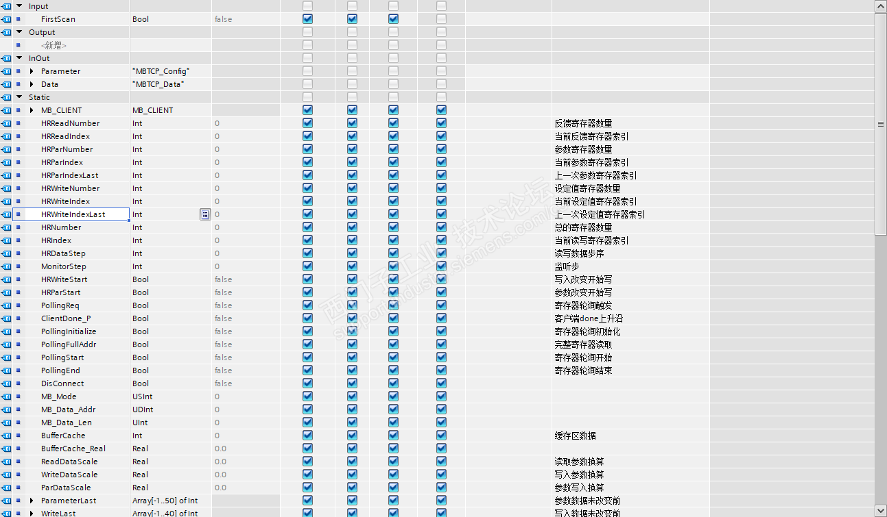

输入输出+静态变量接口

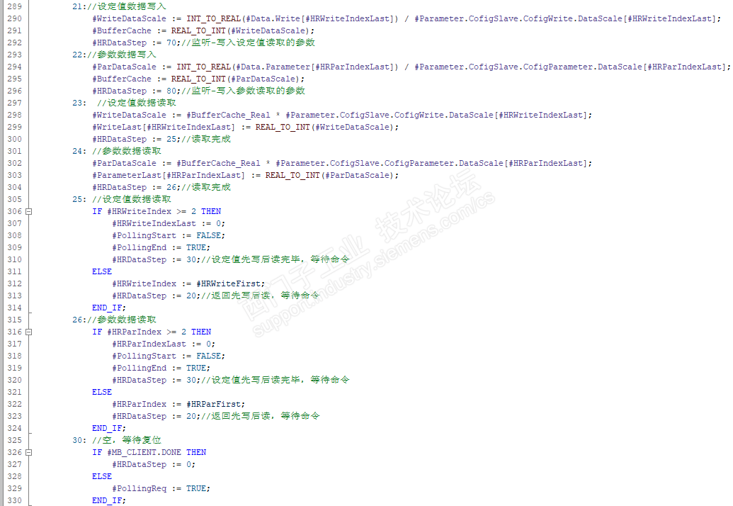

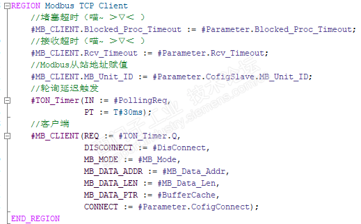

简单介绍下程序内容:

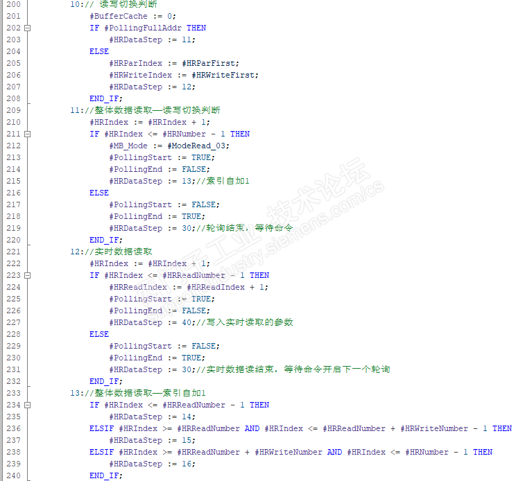

初始化需要去做读写的寄存器数量,初始化比对数组。

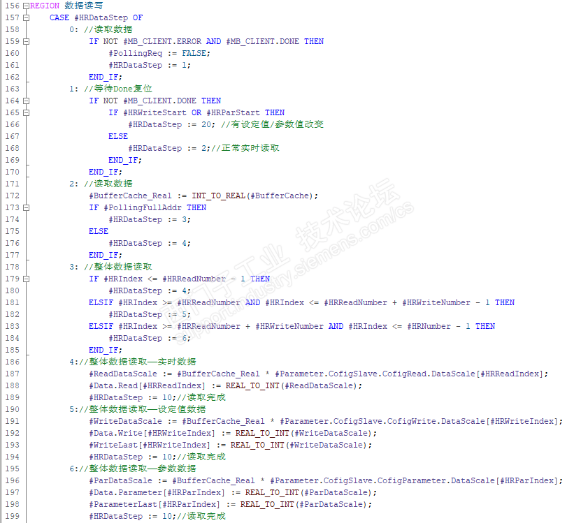

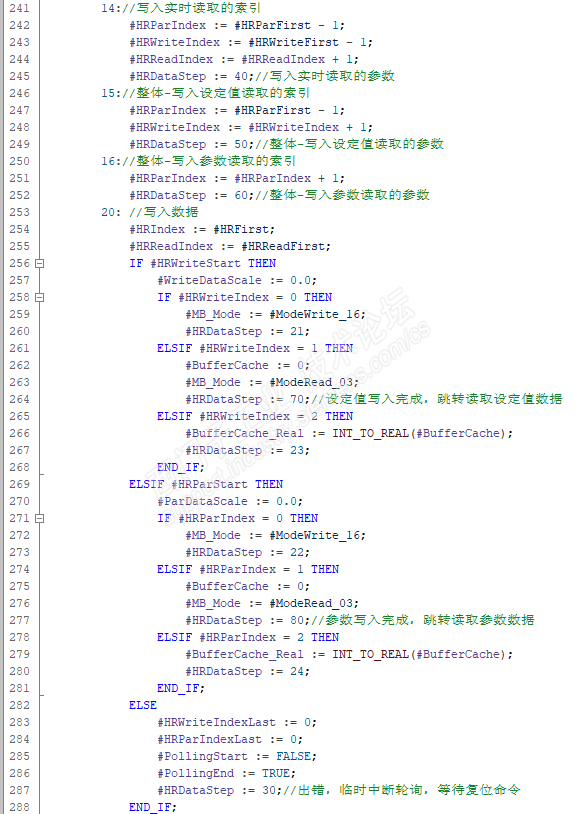

实时比对静态变量里保存的数值和写入的数值。
从站地址赋值;给予轮询30ms触发延迟。

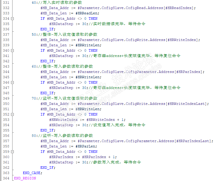

以上是读写,寄存器地址赋值、长度赋值、modbus tcp client 缓存区数据转存+清空,以及客户端触发的置位+复位。

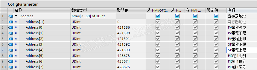

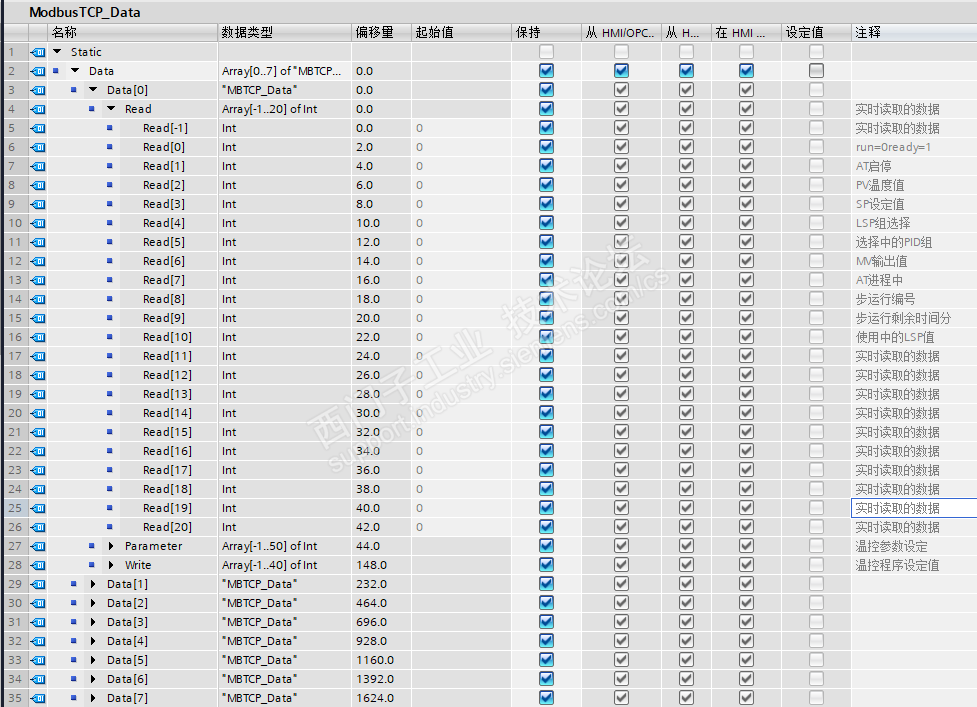

以下挑几个UDT的截图,大同小异。

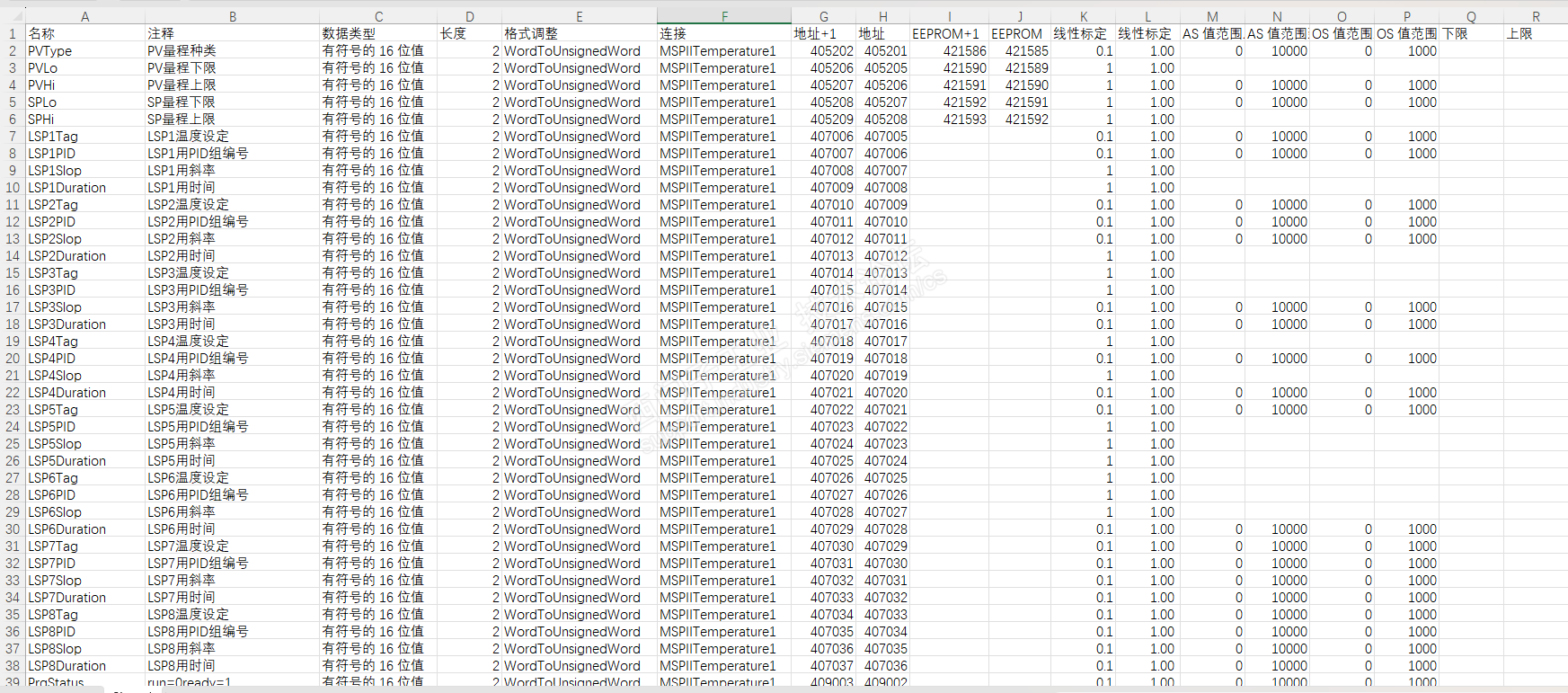

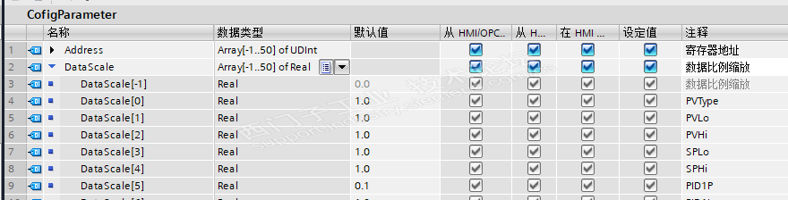

每次只需要在UDT里填入寄存器地址即可,通过Excel整理modbus仪表地址的对应关系,按列复制即可。
这是我自己用的excel模板,以wincc导出的变量表为基础改的。
温控器的数值在读取和写入,需要做小数点的换算,大家都知道的,INT/WORD么。

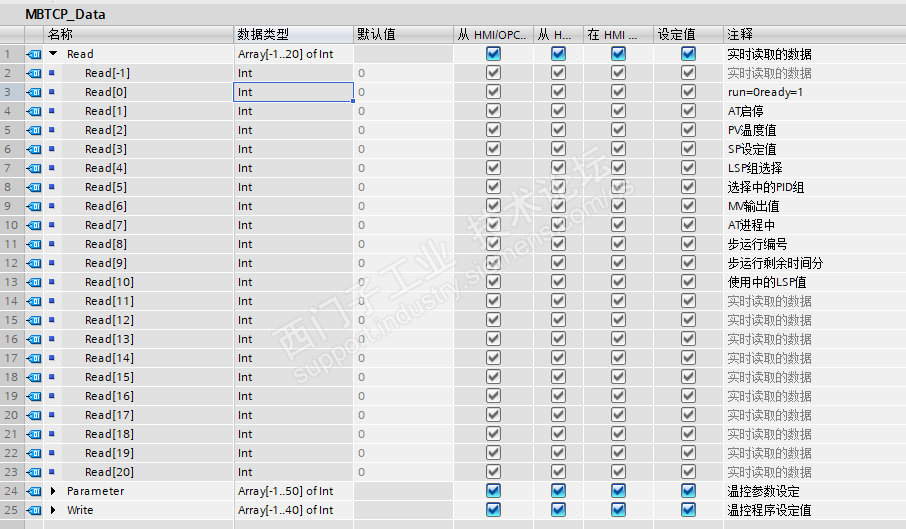

最后呈现的就是如此,read数组实时读取,不停。parameter和write在初始化读取,值改变,PLC才会写入或读取。
DB块里的最后呈现。

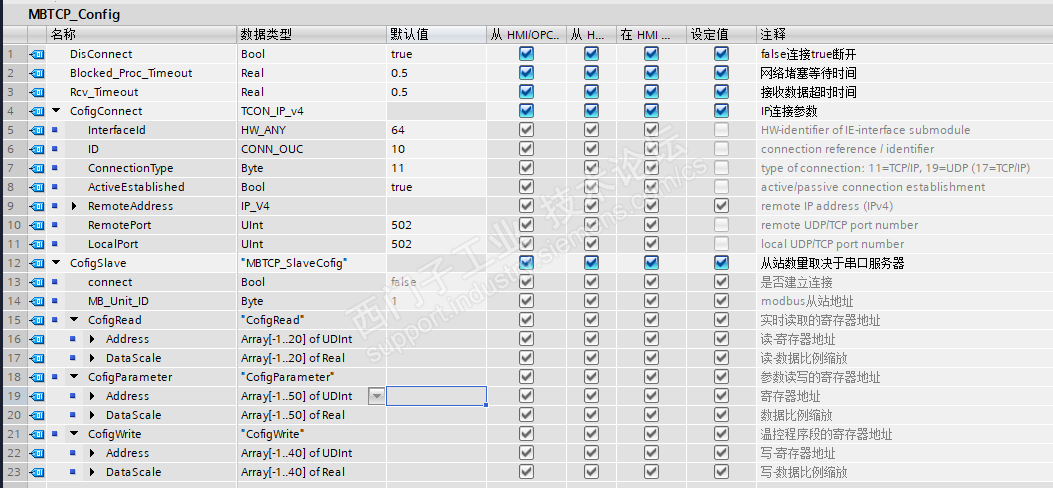

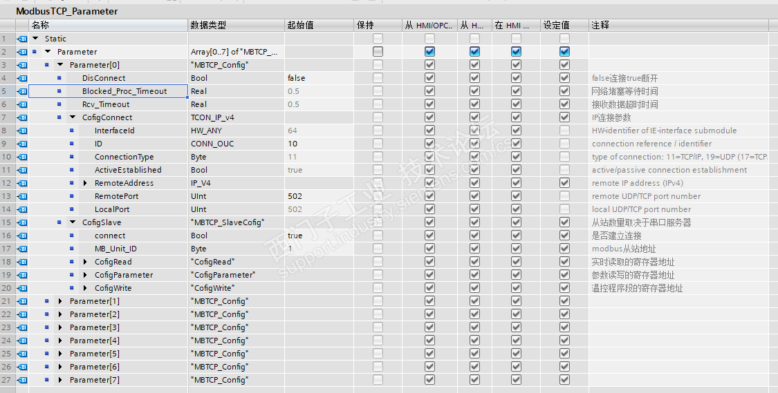

这是配置的UDT,包含是否连接、IP地址端口、寄存器地址、是否需要比例换算等。
DB块里呈现。

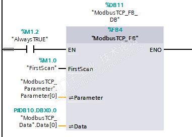

最后呈现在梯形图上就是如此。
