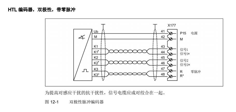

查外部编码器漏电、断路情况。
这个报警的含义是:电源 P15 过载,端子 X177.41 上的电源 P15 (+15 V) 过载。
图示:
X177接线:
直流调速器
