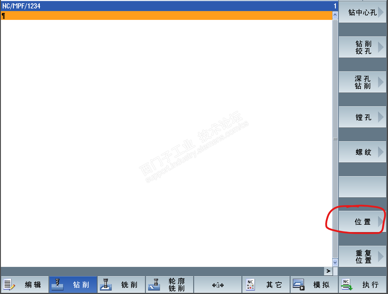

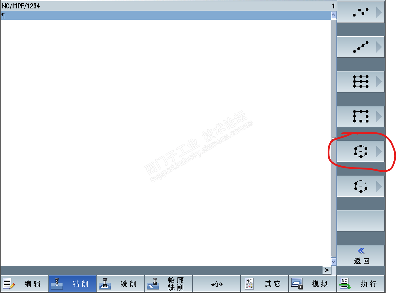

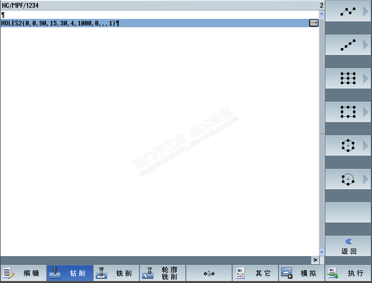

回复:求助西门子828D圆周等距钻孔程序
右边
    92
    8
注册时间:2013-06-05
发布于 2023-11-03 23:05:24
HOLES2就可以。
