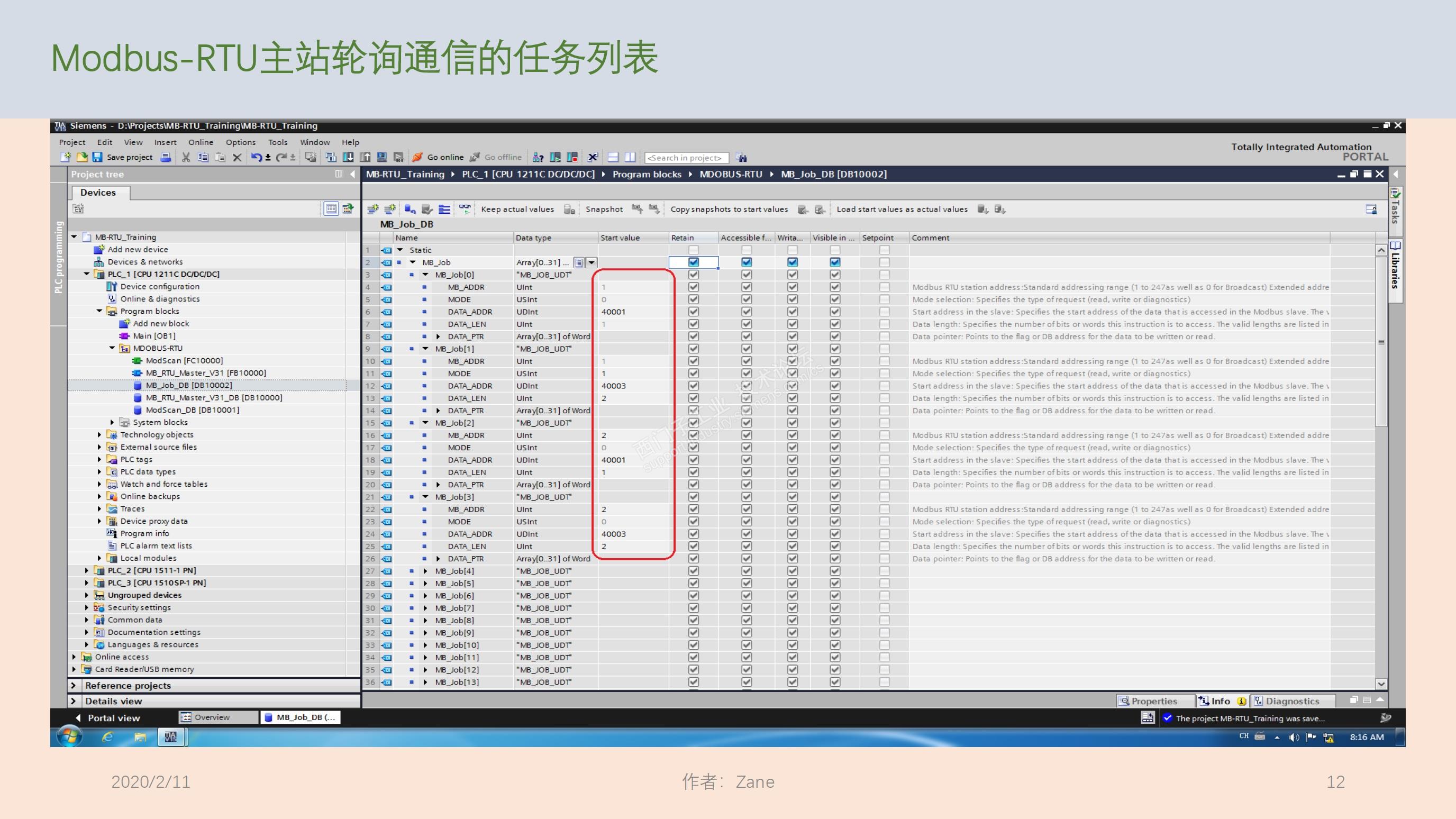

回复:modbus RTU通讯如何在轮询的时候插入一条写通讯

【Zane说编程】之博图环境下Modbus-RTU应用入门之任务轮询
只要在本轮询任务未执行的时候,把mode改为1,填写要改写的变量值,就是写变量了,
根本没必要去区分什么读写程序,轮询任务变了吗?通信程序变了吗?没变吧,只是数据变了。
