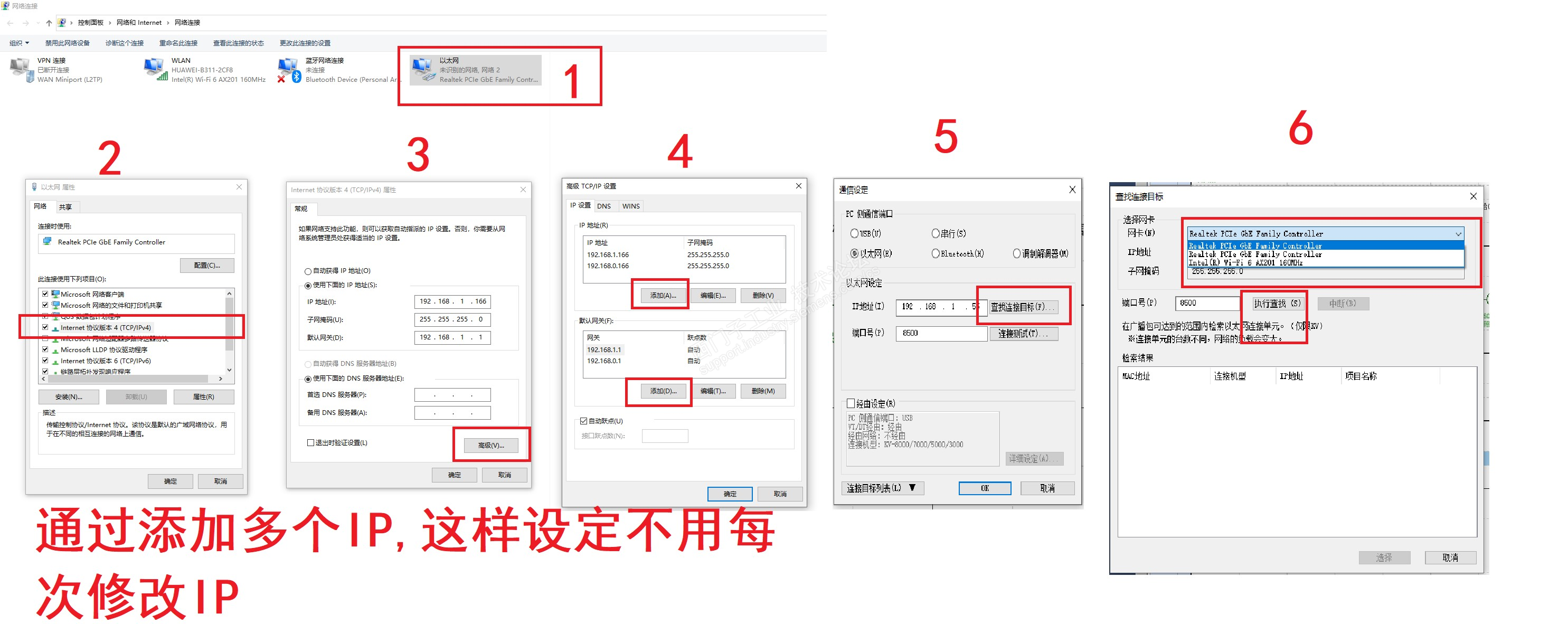

电脑如何实现多网段,访问不同IP段PLC/HMI设备。
通过网卡设定不同IP段即可设定不同IP,这样不用每次调试不同网段设备都需要设定网口IP。
