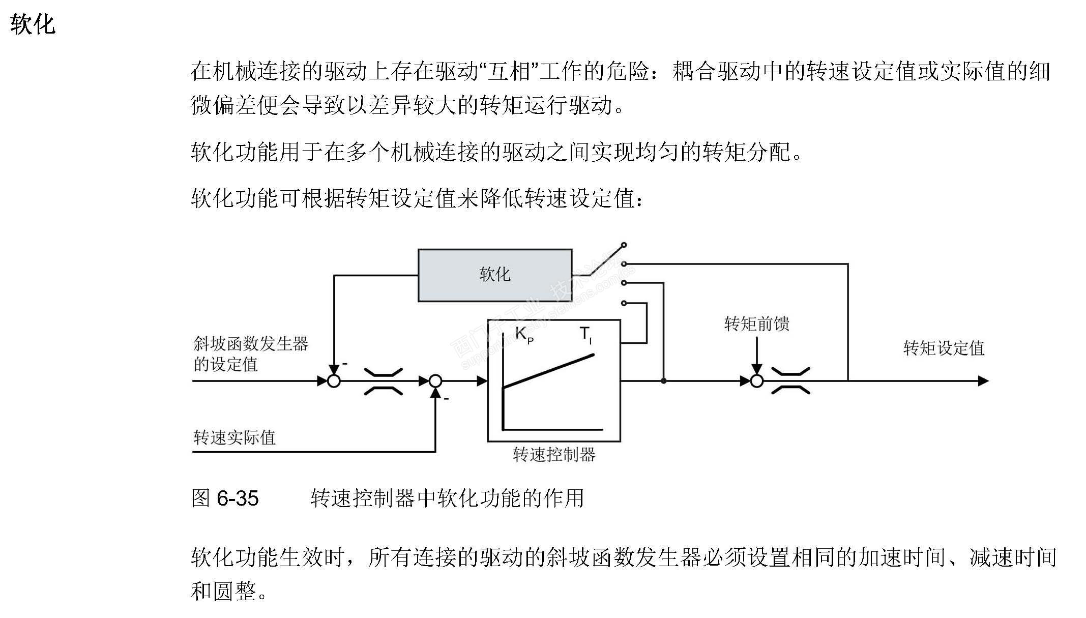

回复:软化功能是什么意思?
kdrjl
版主 西门子1847工业学习平台
    37297
    455
    1487
注册时间:2003-06-06
发布于 2023-11-06 09:58:18
如上图示。西家传动对速度调节器的软化功能如是说。
我理解软化功能,就是把调节器做一个负载突变时,有一个缓冲的功能。仅此而已。
