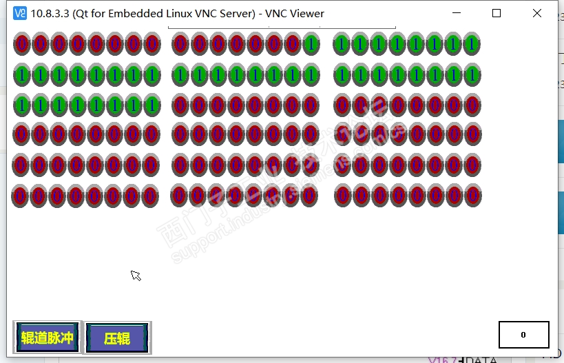

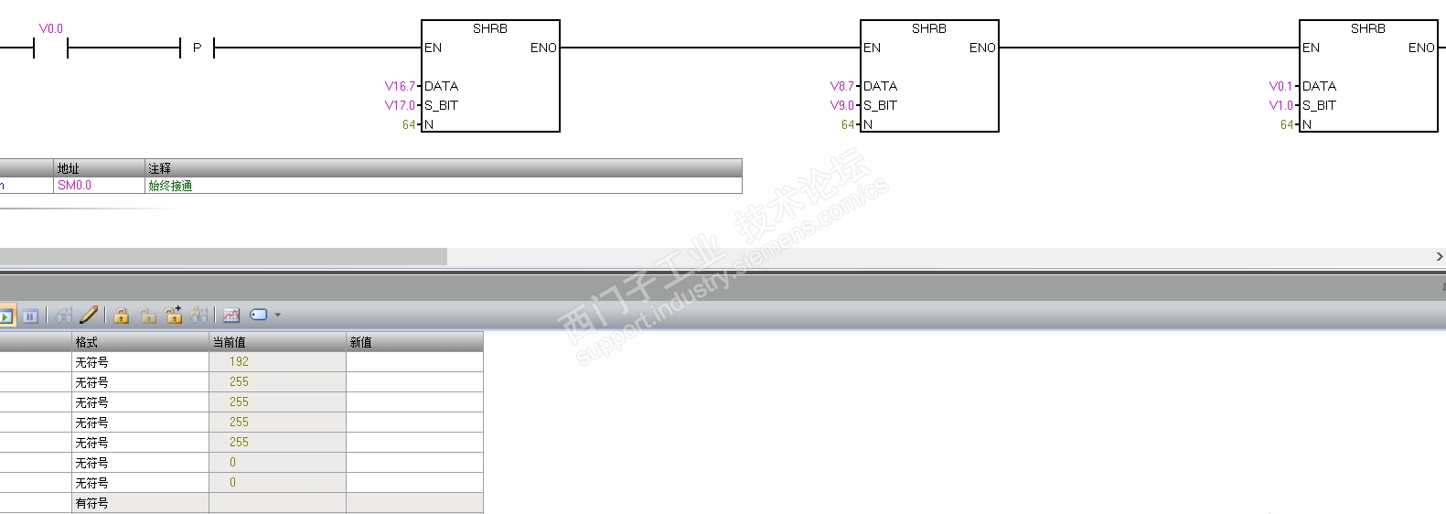

回复:SHRB移位超过64位怎么处理
手机用户20210814359094
    140
注册时间:2021-08-14
发布于 2023-11-06 14:59:11
5楼
后来实验了一下,做了三次移位,实现了三菱STFL的效果,位数要多的就4次移位,5次移位向上加,移位的时候时候,要先移高位在移低位
