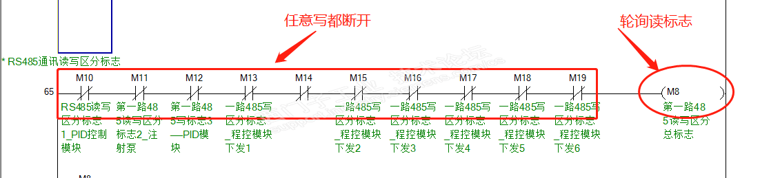

读写分开,写优先,写的时候把轮询读断开就好了,写完了再继续读,我使用三菱一直这么干
