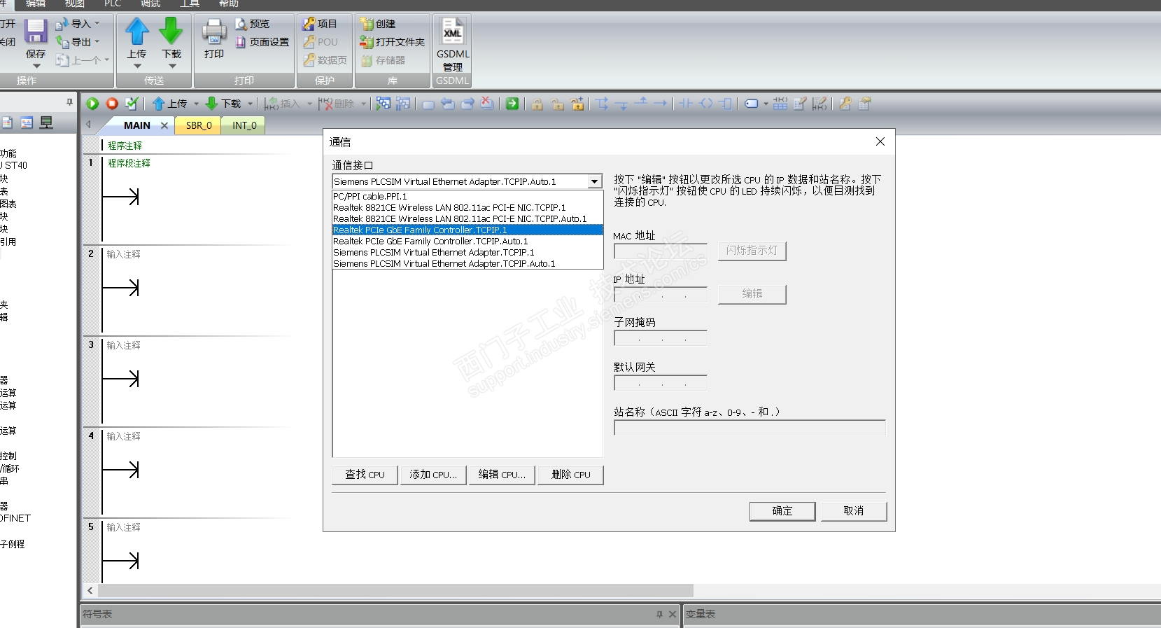

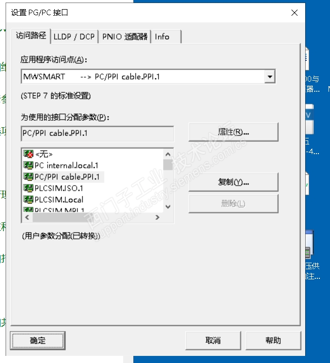

应该不是驱动的问题,现在的情况是这样,我右键,管理员运行了博图v17,任意打开一个项目,然后启动plcsim在线模拟后,返回桌面,如图,pg/pc和STEP 7-MicroWIN SMART的通信界面都有了内容。。
但是,现在问题依旧,仍然找不到plc,可以ping到plc;还有谁知道200 smart的pg/pc接口该如何设置,需要设置吗
