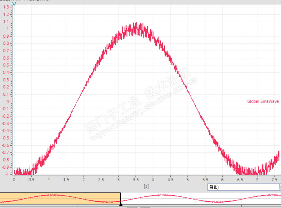

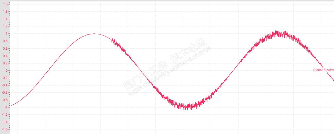

因为要验证一些滤波算法的有效性,所以就需要有一些带干扰的波形,下面以刚写完的正弦波为例:
效果对比图如下:
以上是用TIA 的Trace 功能观察的;
下面是程序:
其中随机数函数来自西门子官方的通用扩展库。
