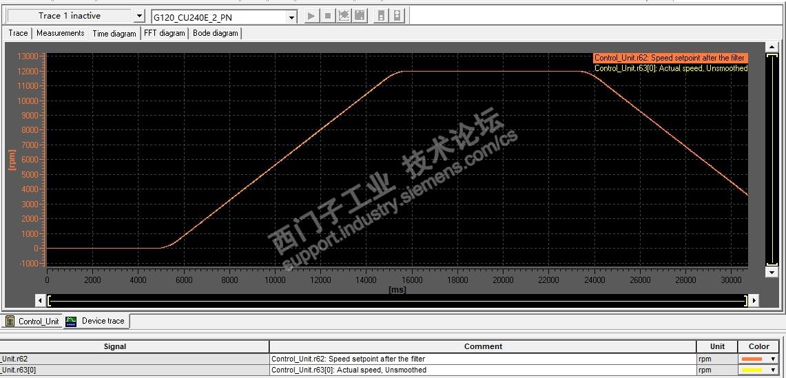

电机是ABB的。3kW_2极。额定电压:3AC380V,额定电流:6.1A;额定转速:2860rpm,最高转速:12000rpm,额定频率50Hz,额定功率因数:0.89。
这个电机因为最高转速要求12000rpm,所以,ABB电机的转子抽出来重新做动平衡,且转子轴承更换成高速陶瓷轴承。都是公司机加工自己做的。
变频器采用G120。CU240E-2PN + PM240-2,P1300 = 20。无编码器矢量控制。
通过快速调试,并完成静、动态的优化和辨识后,针对转速设定值r62和转速实际值r63.0录波。转速设定值直接给12000rpm最高转速。其录波结果如下:
由图示,设定值与实际值波形轨迹完全重合。完美无瑕。其中加减速斜坡时间10s+1s起始与终止圆弧。
