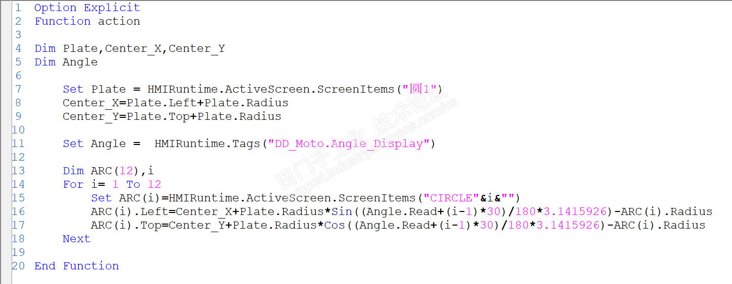

之前参照R版主帖子,用全局脚本实现几个圆对象围绕一个原点走圆形轨迹,脚本如下。当时白嫖的,现在一并致谢
实际应用过程中发现存在一个小问题,就是画面运行中,如果点开某一个窗口,则该动态运行状态会停滞住,除非继续点一下主画面上图片,才能继续按照脚本计算的位置动态显示对象位置。
