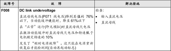

回复:启动时逆变器报F008故障,原因???急阿

你应该检查直流母线的电压是否太低了。直流母线的电流是多少?与整流-回馈单元的容量是否匹配?
