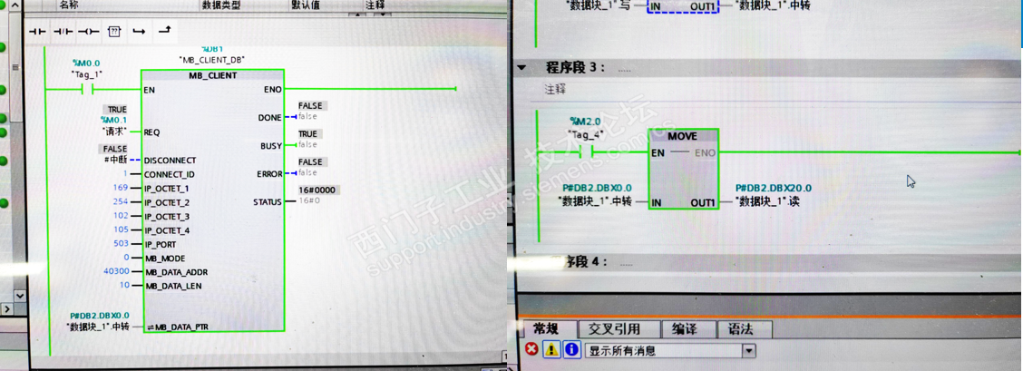

S7-1200与机械臂建立了TCP/IP通信连接但无法读取机械臂数据
手机用户20231031207771
注册时间:2023-10-31
3317
2023-11-09 20:00:53
使用S7-1200的MB_client功能块与机器人进行通信的时候,机器人显示与PLC建立了通信连接,模块的status代码为0,但是无法读取机械臂保持寄存器的数据。 之前使用另一台电脑的modbus助手实现了PLC对另一台电脑的数据读写(证明PLC通信功能没问题),也实现了本电脑通过modbus助手对机械臂保持寄存器中数据的读写(证明机械臂通信功能没问题),但不知为什么PLC无法读写机械臂数据。
PLC的MB_client参数设置、程序块设置如下,运行中MB_Client的状态码为0,机械臂上也显示连接成果,但是无法读出数据。想问下问题出在了哪里。
