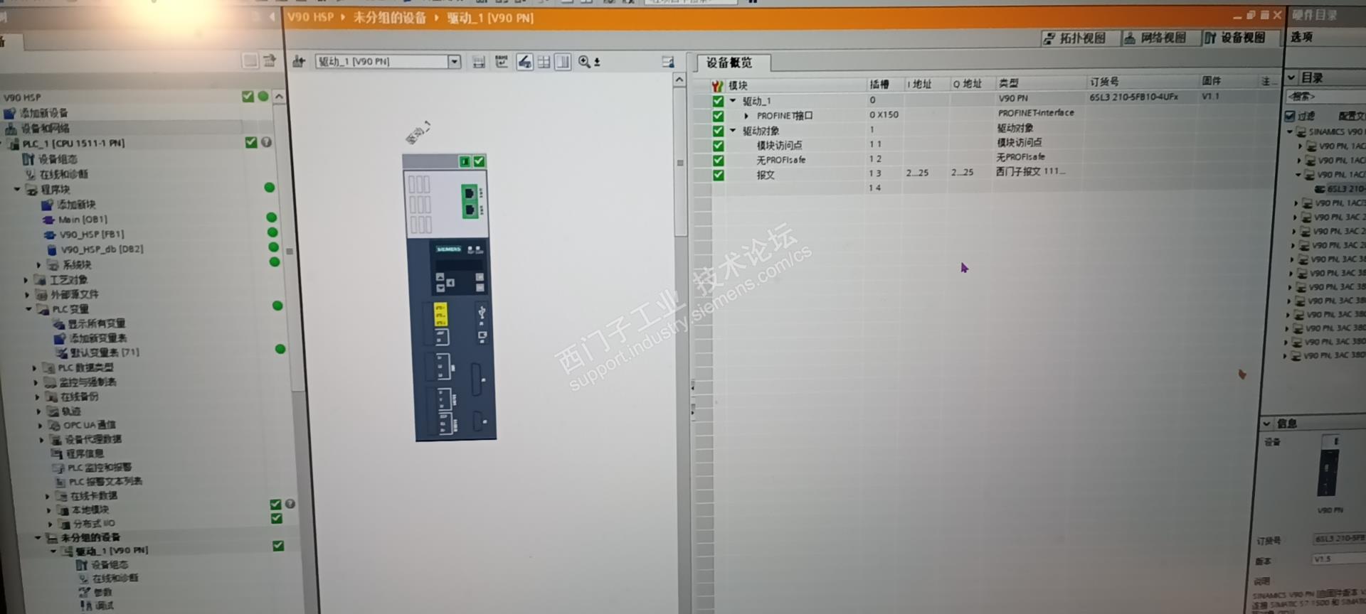

之前使用GSD文件进行组态,sinapos使用已经了解一些
因为使用18,所以想用HSP文件提供的V90试一下,毕竟可以在博途里简单调试一下
现在的问题是
可以通过博途对V90进行诸如正反转之类的调试,但在SINAPOS指令里使能没有反应,分别报错8601,8090,通讯错误,SFB调用错误
我认为基本的通讯是没问题的,否则无法通过博途对V90进行正反转之类的简单调试,具体哪里错我就不知道了,烦请各位大佬指正
我这里和GSD文件组态时不同的是:只要在驱动参数里更改控制模式为EPOS,设备视图中报文会自动改成111,不需要像GSD文件里去拖动,其他的操作好像没什么不同了
因为图片大小限制,我一个个上传
