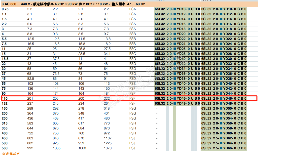

5月份给客户水泵房配置变频器,选用G120XA变频器,变频器功率110KW,额定电压380-440V额定输出电流201A,最大输出电流222A.
现场电机110kw, 203A,400V ,1480RPM 功率因数0.87.
现场电流极限(P=640)=130A  控制方式(P1300=20)为无编码器的矢量控制。
目前现场调试人员反应此变频器运行到1455RPM,电流163A,两分钟左右降速到1300rpm左右,此时电流为141A。
现场变频器出现此问题后,想到了降容问题,因为现场海拔不高,这点不需要考虑,询问现场工作温度。回答:穿半袖有点冷,肯定也不是现场温度的事。
查看P290参数=0。查看参数R36也达到了99.7%也验证了是变频器过载的问题。但是根据现场回复电流并没有达到额定电流值。为什么会过载呢?
然后找手册,发现降容跟开关频率(P1800)是有关系的。但是变频器出场默认是4KHZ,以110kw变频器为列,对应表格就是输出141A。图2为对应表
在我的认知里面开关频率对干扰和噪声都有影响,每次调试开关频率都是出场默认多少就是多少。
目前现场还没给反馈,不知道是不是开关频率这的大小影响变频器过载降容。
