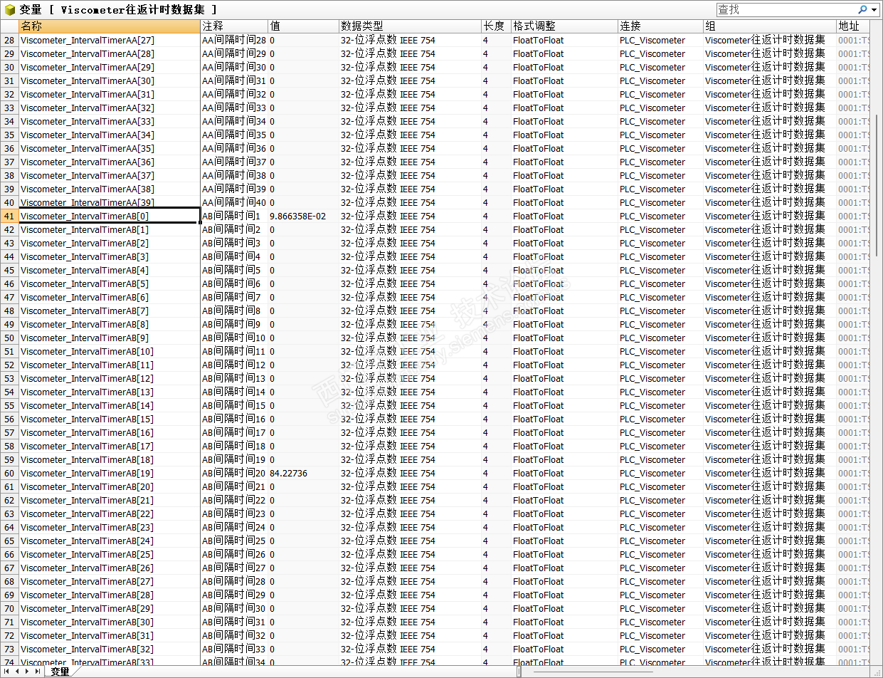

背景:PLC这边有四个一维数组,每个都是40个元素,0`39,导入到wincc这边就是一个又一个的变量
通过以下图片,我们可以看出,变量名称的格式,OO_XX[N],N为数组下标。
需求:所有的数组元素值显示在表格控件里。
抱怨:一个个填入好费劲。如果Wincc支持数组变量就无需做多余的工具。
所以,就有了问文心一言的情况
