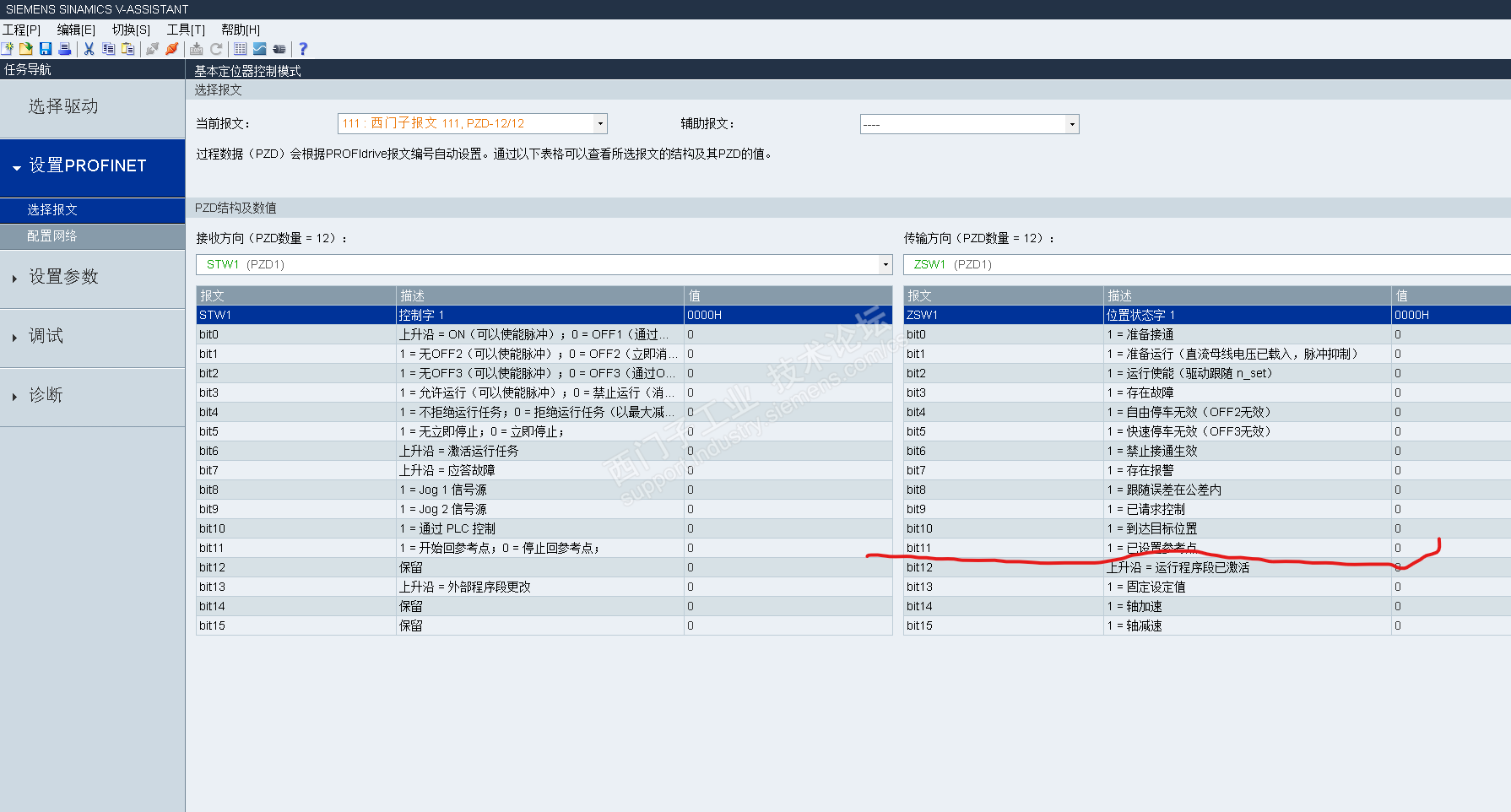

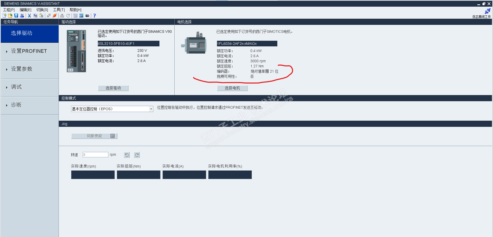

利用调试助手,确认一下电机编码器是具有停电保持的多圈绝对值编码器(单圈绝对值编码器在移动多圈后也不能停电保持):
利用调试助手,在线监控状态字ZSW1.bit11,“已设置参考点”状态是否为1?

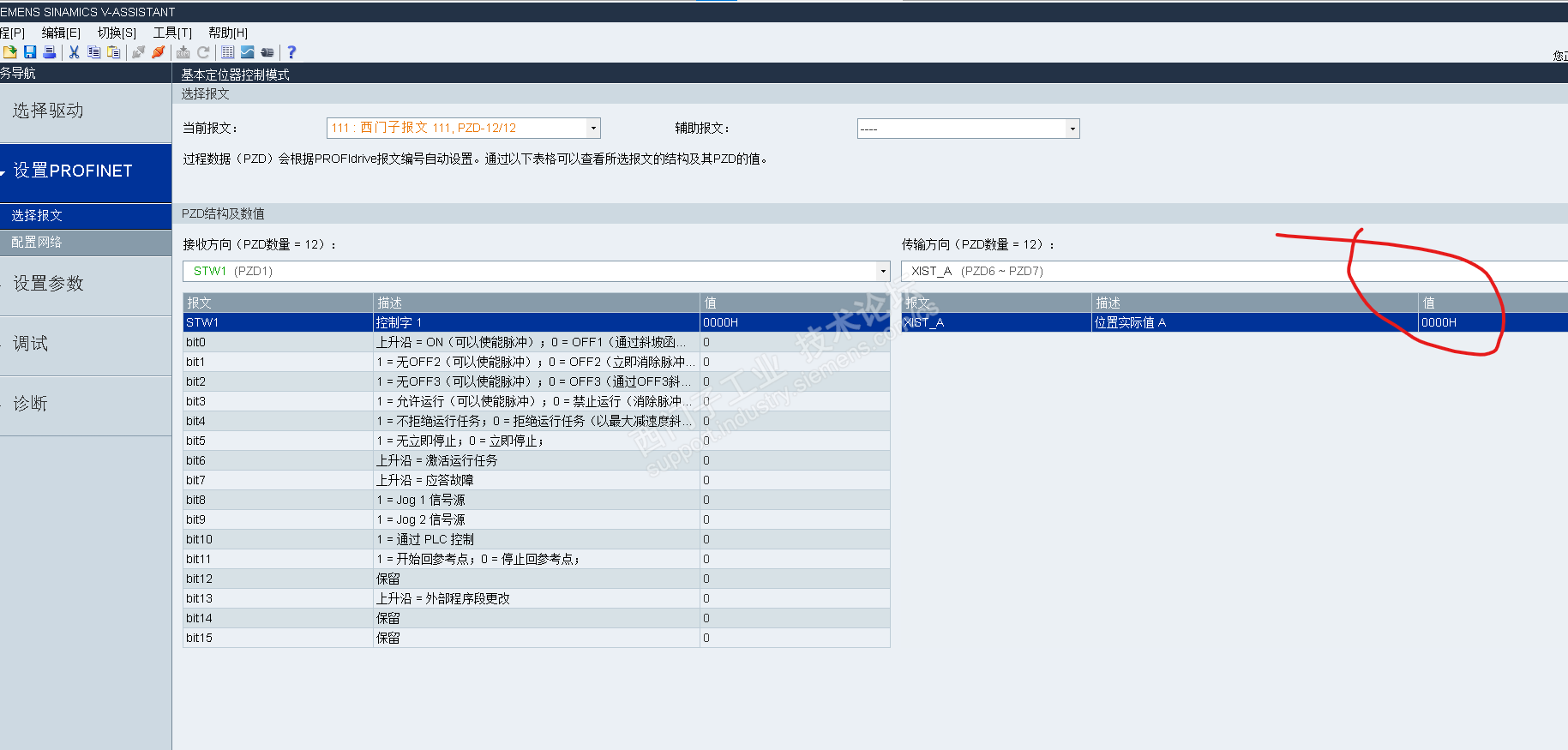

监控当前位置:
停电后再次上电,它应该保持不变。
除非不是这样操作的,那我就很有兴趣了解了。
