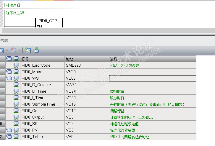

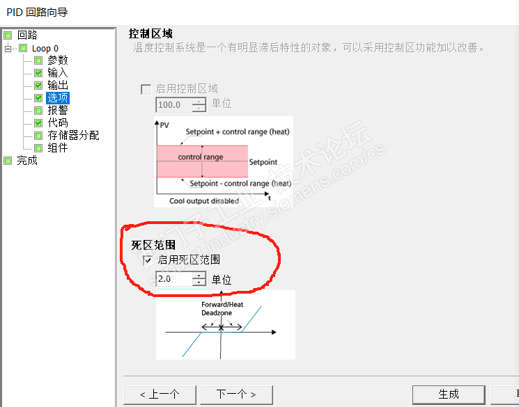

死区怎么设置的2.0单位是什么意思
没有死区地址

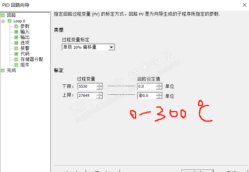

量程0-300摄氏度,SV设定值为105℃,死区设置2,是不是103~107
