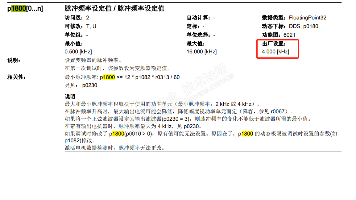

以下是引用yming在2023-11-11 16:37:59的发言 >2楼
确实如您所述。变频器实际最大输出电流要按照使用的脉冲频率来确定。
尽管IGBT是开关元件,但实际开关过程还是有过渡过程的。这是除导通压降之外的,电流产生元件发热的重要因素。
对于大容量的装置,应该使用最低的脉冲频率。2kHz
是的,y版 ,这个道理我明白,只是现场反应110kw变频器开关频率是4KHZ,手册上确实写明了开关频率出场默认是4khz。
