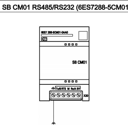

  200smart这个扩展信号板,并不是即插即用的模块,需要组态后下载到cpu新的系统块会才会生效,你不要把这步该忘了。

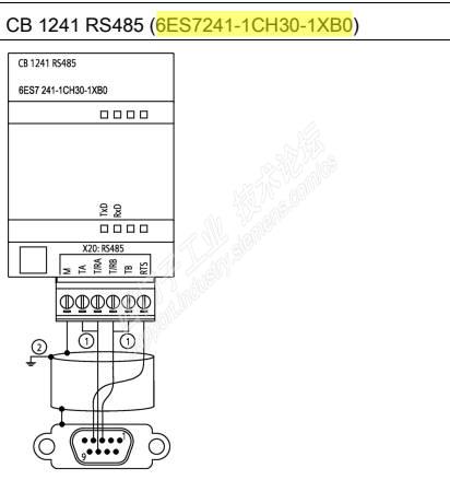

刚刚看了看模块连接,200smart的cm01,不同与s7-1200的那个,需要2个端子并联起来使用。
Y版和莘侠:
  2位可能误解了我的本意了,我说的是s7-1200如果是modbus通讯,那么,需要将这2个端子并联,组成半双工通讯方式。
200smart不需要的,图示:
连接2#和5#端子。
