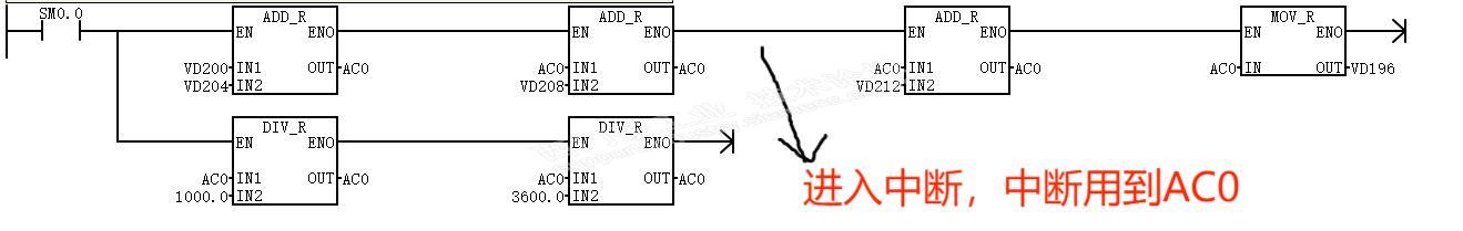

程序有没有可能在这个位置进入中断,然后使用了AC0,改变了AC0的值,然后造成数据紊乱
