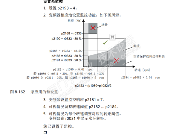

以下是引用kdrjl在2023-11-14 09:24:57的发言 >4楼
要不是楼主的问题,我还真不知道西家传动还有这样的负载监控功能。挺有意思的。也不知道楼主是否看懂了。
准备参考这个试一下,2193=4,2181=7,2191=20%其它的默认
