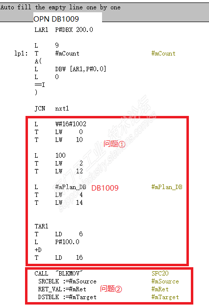

各位大神好,近期在做一个改造的项目,有部分程序看不明白,特地来请教一下。
先把程序贴上
问题1处:a. LW0 LW10  LW2  LW12   LW4 LW14   LD6 和 LD16只有写入到地方, 并没有在本FB内发现有引用到地方。
              b.
                      L     W#16#1002
                      T     LW     0
                      T     LW    10
                    把 W#16#1002 写入LW0和 LW10,但并没有地方引用LW0和LW10, 此处想表达什么意思,看不明白。 同理,下面两段程序也是类似的问题;
                      L     100
                      T     LW     2
                      T     LW    12
                      L     #mPlan_DB  // DB1009
                      T     LW     4
                      T     LW    14

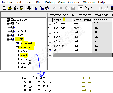

                   问题②处: 对于SFC20的输入或者输出引脚,#mSource, #mTarget, 它俩都是temp,在程序中没有发现对#mSource写入的地方,也没发现有引用 #mTarget地方,请问,这样写有实际意义吗?
