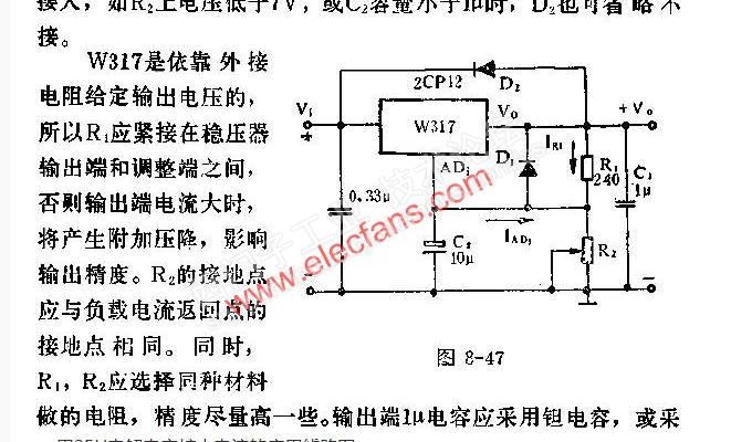

以下是引用WWCWWC在2023-11-14 08:33:53的发言 >13楼:可调电位器呀,电阻...
引用13楼详细内容:
可调电位器呀,电阻现在采购也简单的很,事怕有心人。刚刚前一段时间,到同事那里拿电阻器,现在都是套装了,各种电阻器分门别类的一大堆,基本囊括了目前的所有阻值。
另外,对于有一定动手能力的,电阻器并并串串的处理,也是考量一个人对电子基础的最基本功底了。
哦,对了,他们的区别是进口和国产的代码。
W是国产标注代码。

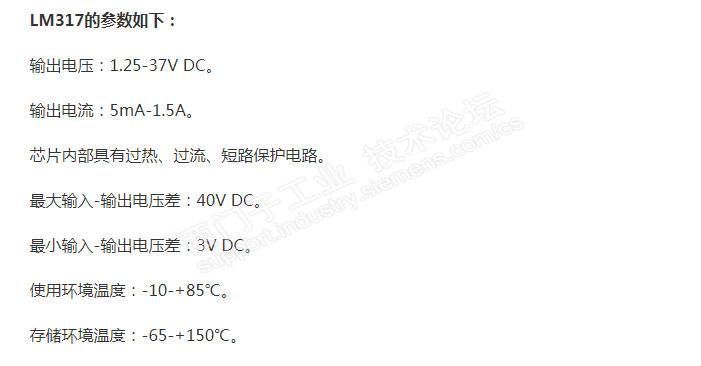

以下是引用芳季在2023-11-14 08:21:37的发言 >12楼:我正在想用W317不...
引用12楼详细内容:
我正在想用W317不过可能就是电阻难配。不知道稳定性如何?
