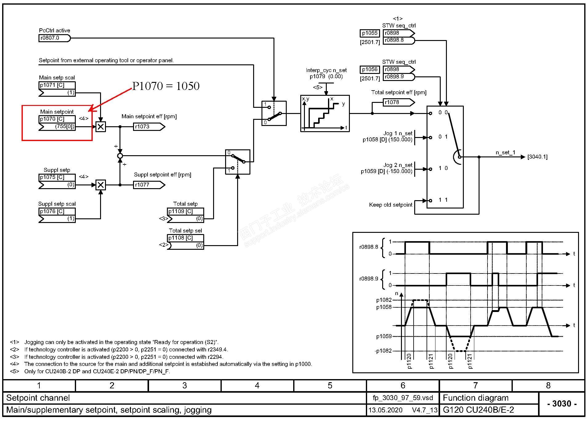

洁尘11 :
版主,我按4楼设置的,发现还是不行,求详细指点
要学会看功能图哟。
