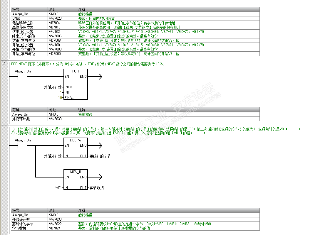

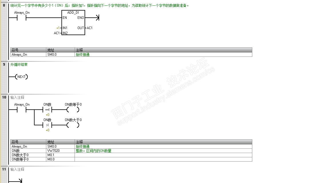

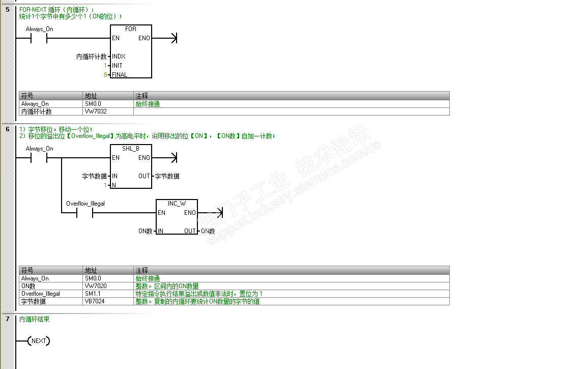

以下是引用手机用户20210814359094在2023-11-15 19:48:21的发言 >18楼

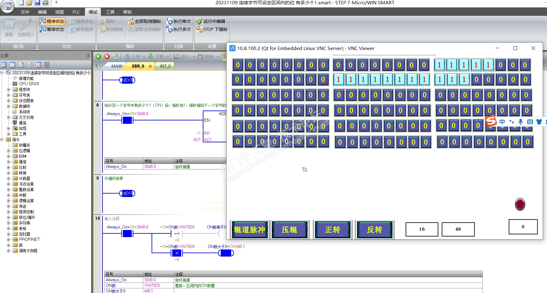

实验了一下,就是要的这样的效果,程序说明很详细
以下是引用甫哥在2023-11-09 16:31:20的发言 >16楼:我在楼上说的:按字...
引用16楼详细内容:

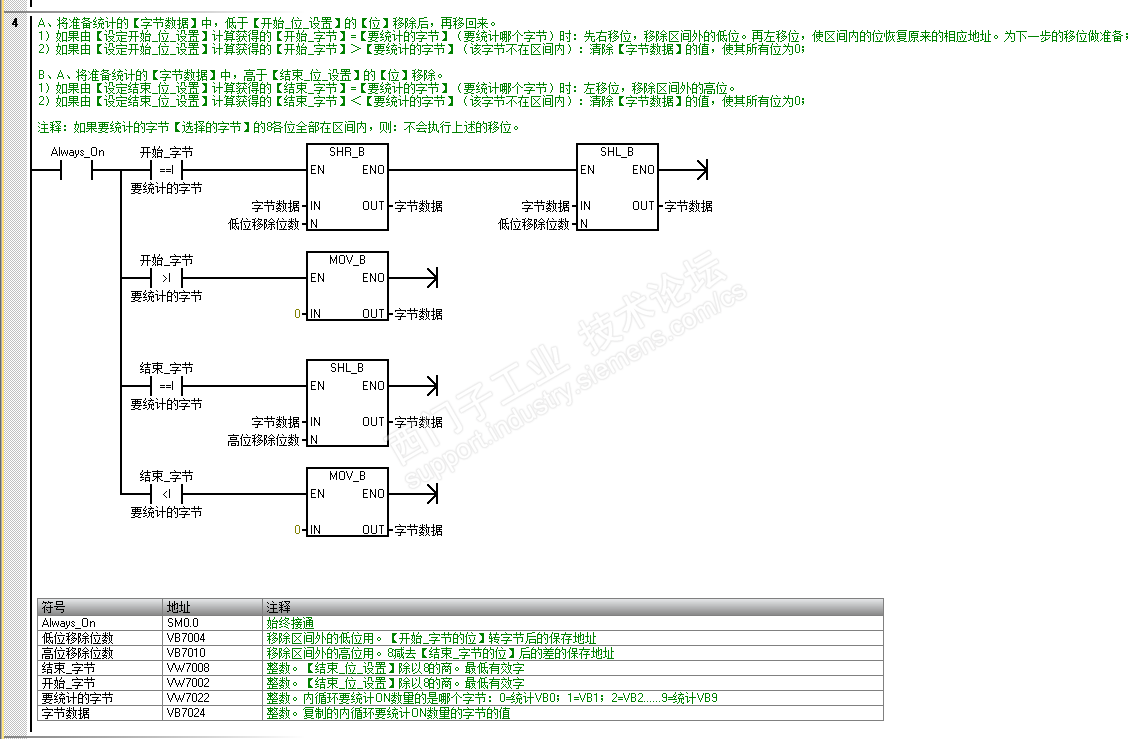

我在楼上说的:按字节统计、范围:V0.0至V9.7。范围可扩展。时间仓促、能力有限、纸上谈兵,难免有误。请谅解并指正,仅供参考。
  感觉应该加上如下两点。并且,还可能会 适当缩短 该子程序的执行时间。
  1、统计范围的【结束_位_设置】<【开始_位_设置】,不符合逻辑(或只统计1个位)时:VW102<VW100,用跳转指令,跳过、不做统计
  2、【要统计的字节】VW7022 不等于0 时,调用执行内循环;=0 时不执行内循环。即:没有ON的位。

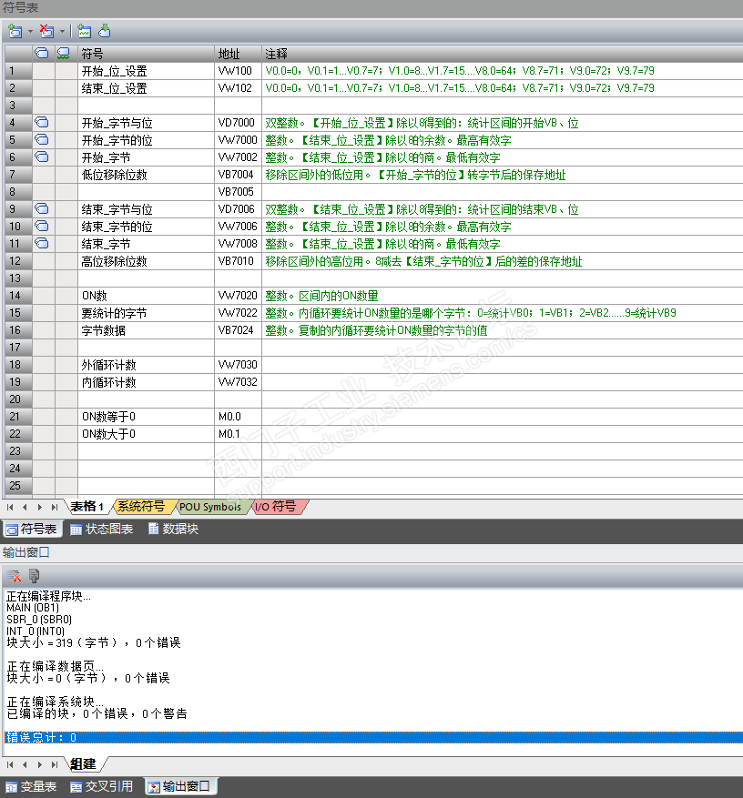

符号表
子程序的截图:
3)程序:
20231109 连续字节可设定区间内的位 有多少个1.zip
我后来是这样实现的
第一步也是吧开始字节和停止字节的整数部分得到。比如从V2.2到V6.5.
程序分成两部分,第一部分计算整数部分3-5的on个数,这个好做,用for循环
第2部分就是计算开始字节的小数部分,这个我就简单粗暴了,直接列举法。
