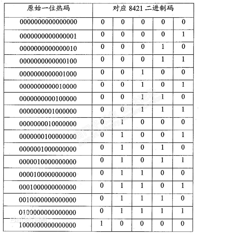

以下是引用手机用户20210814359094在2023-11-08 19:28:27的发言 >9楼
看到这个表格,有点意思,我来想想思路,谢谢点拨
以下是引用莘莘学子在2023-11-07 23:12:48的发言 >4楼:有没有看8421制式,...
引用4楼详细内容:
有没有看8421制式,这个对你有很大作用。
这个就是查表法。
例如:可以分半个字节,4个位、4个位来统计。
0:只有一种情况
1:   0001类,有4种情况;
4:1111=15也只有一种情况
3:0111类,有7,11,13,14四种情况;
2:其他情况
在SCL中,用字逻辑0000_1111与那个字节,获得“半字节”
CASE “半字节”OF
0 :     "Num :=0 ;
1,2,4,8 :     "Num :=1 ;
15:“Num”:=4 ;
7,11,13,14:    "Num" :=3 ;
ELSE "Num" :=2;
END_CASE;
4位就统计完了。
然后右移。。。。
LAD也容易实现。
查表法的优点就是快一些。
