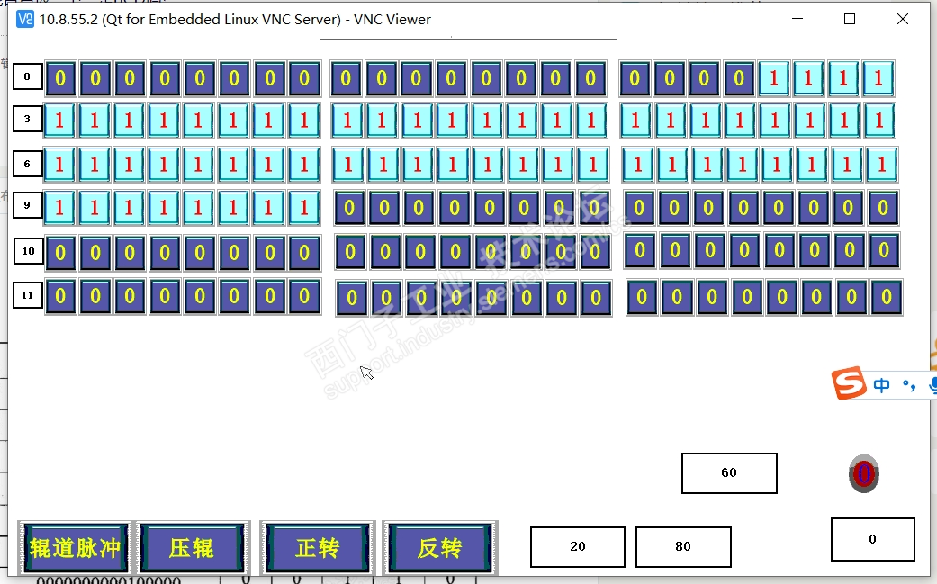

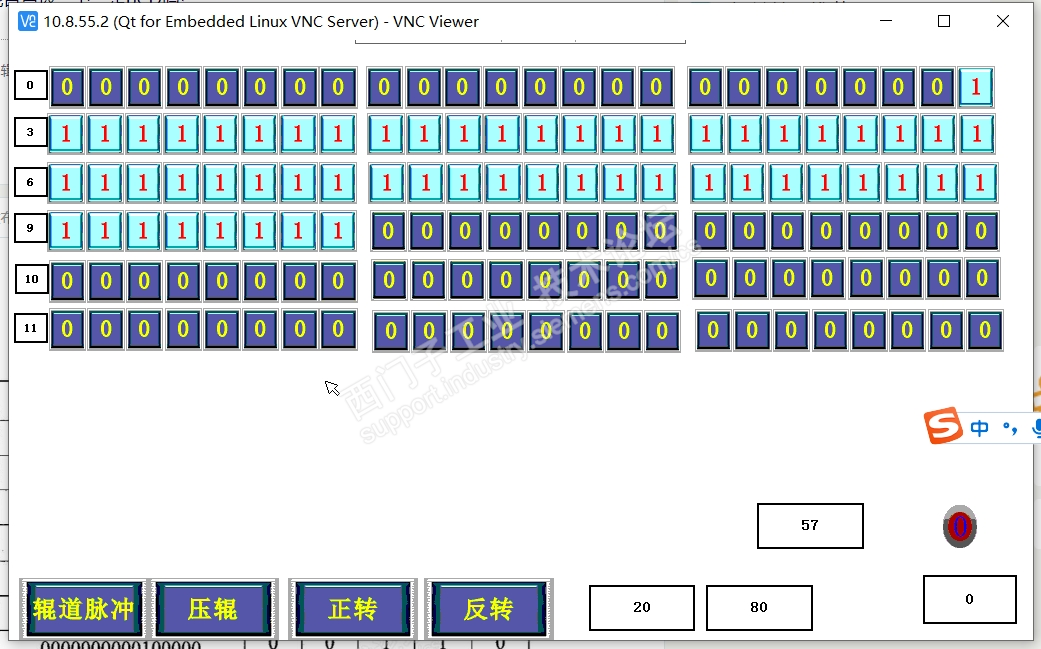

回复:判断指定位区间内ON的个数
手机用户20210814359094
    140
注册时间:2021-08-14
发布于 2023-11-16 00:58:02
21楼
列举算法.zip
这个就是用的列举算法,先分成整数部分和小数部分,整数部分单独计算ON个数,把小数分成8个情况,然后与操作之后,在计算on的个数。
