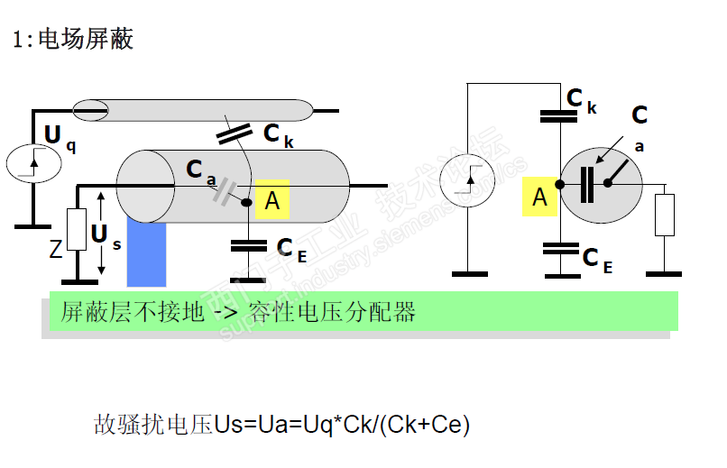

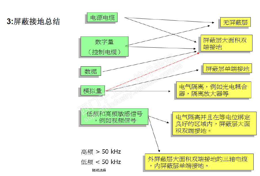

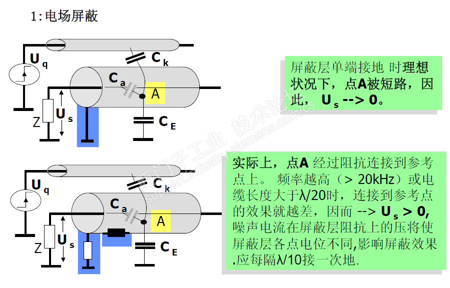

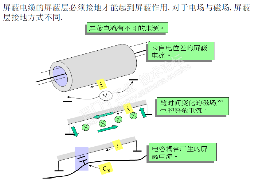

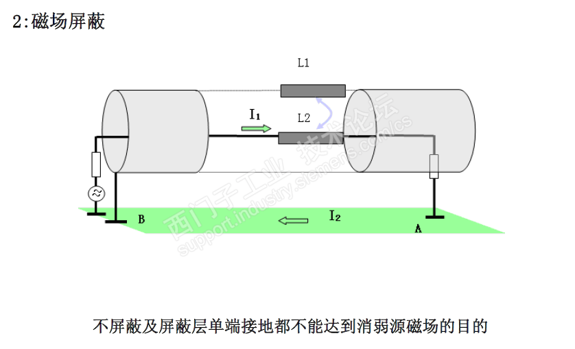

由于变频器的功率元件在工作时就是一个电磁波的发射源,会向它所在的空间周围发射强的电磁波信号,而这种电磁波的频率大概是几兆左右。而PROFIBUS DB 通信的波特率往往也设置在在这个频率范围,所以会通过电磁干扰将DP电缆的屏蔽层产生电流,这种在屏蔽层上流动的变化的电流就会干扰到DP内部的通信电缆上。通过屏蔽接地,目的将这种干扰信号产生的电流尽快导入大地,这样就尽量不在屏蔽层传输,进而避免了干扰的现象的出现。究其原因就是当高频干扰存在时,电缆就会呈现高的感抗,而电阻不起决定性作用了。
