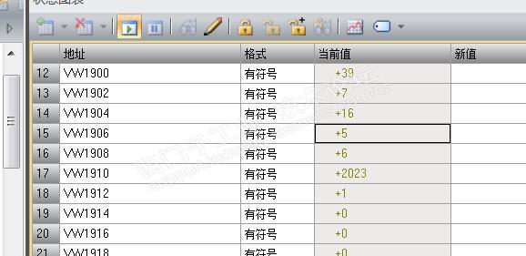

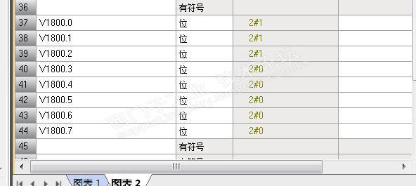

算是搞定了
因为PLC自带时间,所以对时的频率不用太高
正常情况下用上面的后台通讯
当需要对时,C0计时达到的时候,切到CM01通讯,接收对时时钟
VB1913是对时指令发送
当接收到对时指令时表示时间已经对上,这时候就可以切回后台通讯
0A 03 0A 07   ,01+02+04 给后台发的07
这是接收的时间,2023年6月5号
少的几次就是CM01通讯对时
