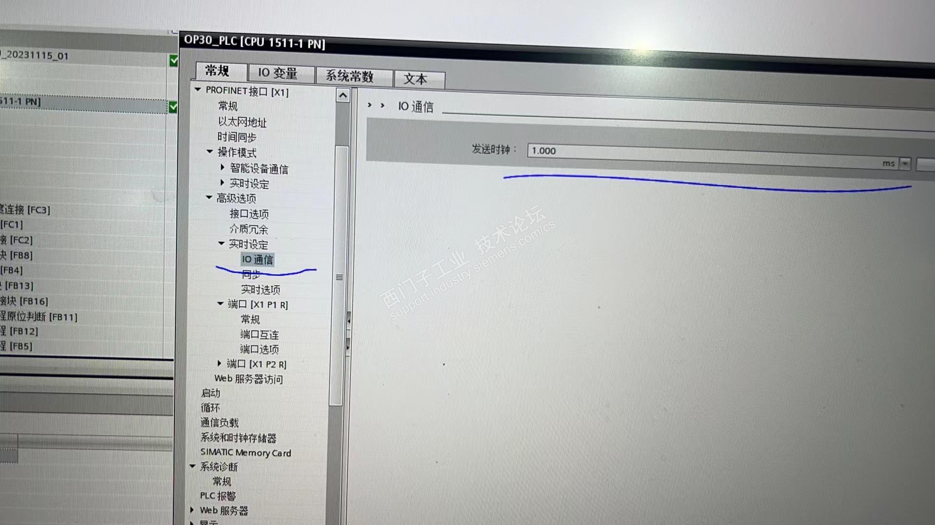

回复:CPU扫描周期对PN通信的影响

修改下这个看下,伺服如果是工艺OB91时间也设定下,注意OB91时间和这个时间要成比例关闭
