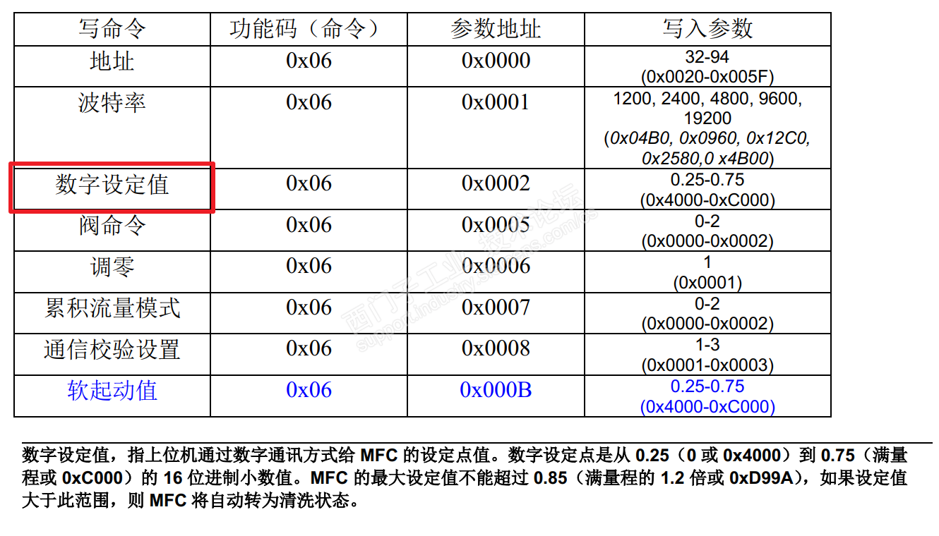

以下是引用昔日如诗在2023-11-15 07:57:34的发言 >6楼
红框中的地址是我要写进入的。这是个气体流量控制器
以下是引用莘莘学子在2023-11-14 23:50:39的发言 >5楼:把手册贴出来看看
引用5楼详细内容:
把手册贴出来看看
手册后面不是把小数都列出来了吗?很清楚啊,你小子自己带偏了。
