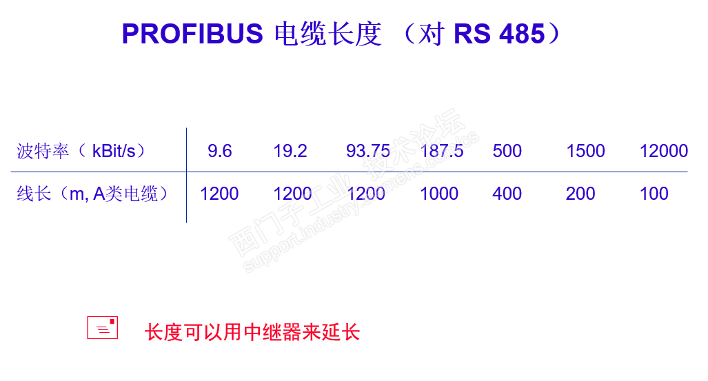

下图为PROFIBUS的长度限制,需要注意的是,可以使用中继器来扩展段,这里是每段的最大长度。
