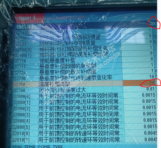

问题:我们的五面体头在0,90,180,270同心度有偏差有6~12丝的误差,满足不了客户2丝的要求,导致客户一直不满意。
方法:激活三个轴的MD37250
先手动在SD43900内设定参数内给一个值:
检查诊断内是否生效:
确实是生效了

经过实际测量对0,90,180,270把差值写上,然后再进行转头角度测偏差数据在2丝以内。
客户终于满意了。
