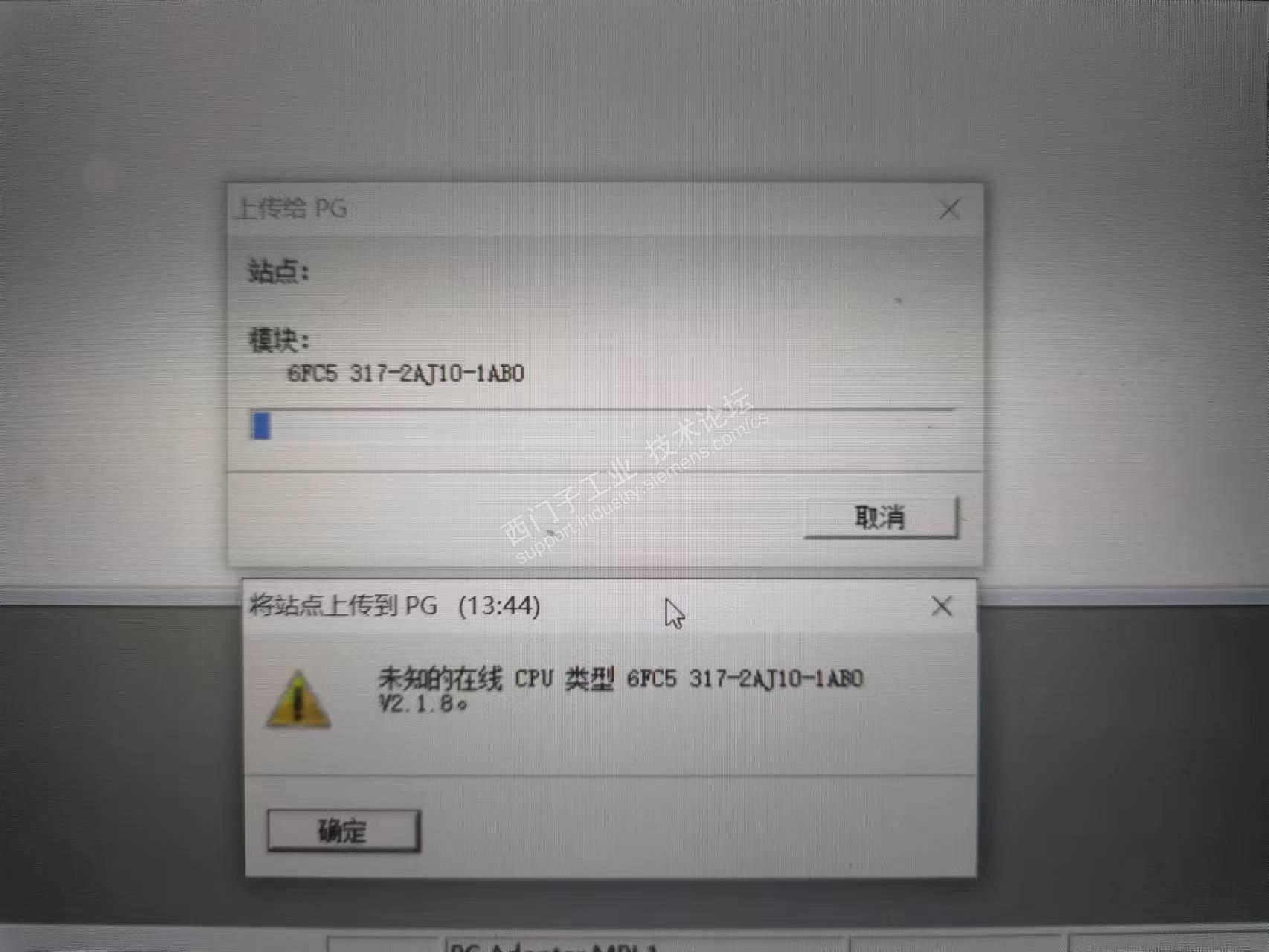

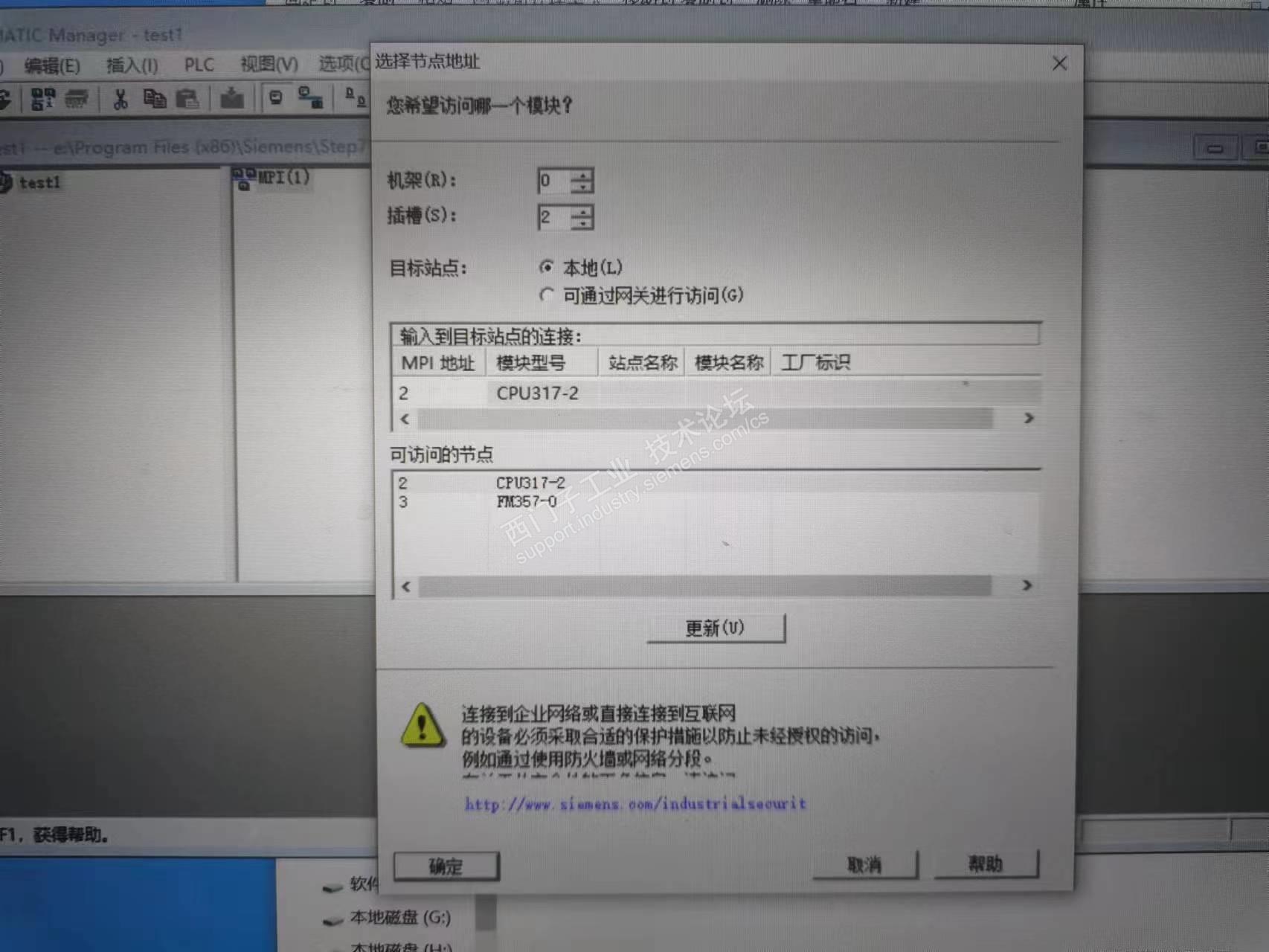

现在适配器买回来了,安装了step7v5.5版,又下载了一个toolbox7.4.1版。也不知哪里的问题,安装toolbox后没任何变化。打开step7,新建工程里可选择的cpu类型也没有增加,没有ncu的类型可选,不知如何和ncu连接了ncu为571.5
以下是引用翔宇_王在2023-11-13 16:09:55的发言 >18楼:建议还是连上电脑查...
引用18楼详细内容:
建议还是连上电脑查看,购买西门子的5711或者A2适配器。你这个报警跟通讯线、通讯头、模块都有点关系,还是要去S7软件的诊断缓冲区确定下。
上面5.5版本是在虚拟xp中安装的,硬件检测好像有些问题。又在win10中安装了step7v5.6版本,执行上载程序可以识别出ncu,但是不能上载程序,报未知的在线cpu类型。于是连接一台运行正常的同样设备,发现提示一样,不知什么原因。
