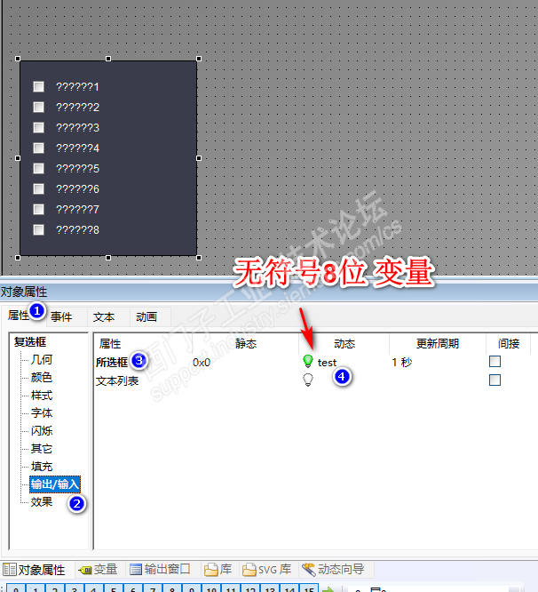

请参考以下截图检查对象的组态
