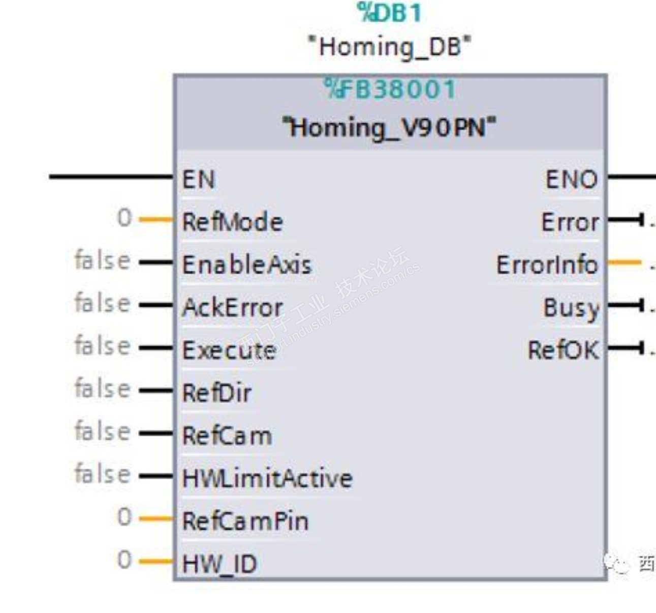

V90PN伺服编码器为绝对值时用FB38001触发主动回零,轴会做完整的回零动作吗?会不会触发报警吗?
以上问题的原点、限位传感器都接到伺服驱动器侧,refMode值设为5.
